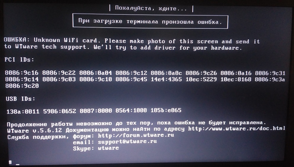

Подскажите какую вифи карту нужно купить чтобы по вифи подключаться?
вот такая не работает
0bda:8179 Realtek Semiconductor Corp. RTL8188EUS 802.11n Wireless Network Adapter

Re: Драйрера для Wi-Fi
timofeevvv
Сообщения: 15
Зарегистрирован: Пт сен 20, 2013 4:02 pm
Сообщение timofeevvv »
Все взлетело, огромное спасибо

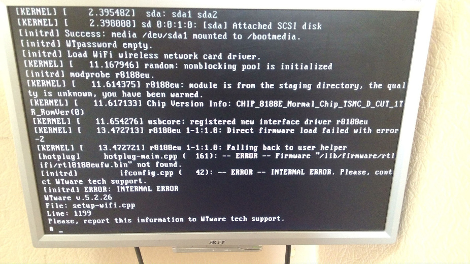

Добрый день! Закупили новые ноуты, при попытки загрузиться с них выскакивает следующая ошибка:
http://savepic.ru/12483454.jpg
Прошу помочь.
Koнстaнтин
Свежая версия втвари называется 5.4.68.
Koнстaнтин
Сообщение Koнстaнтин »
Не обратил внимание, что скриншот выложил старой версии. Тестировал с двумя версиями (на всякий случай): с 5.4.68 и 5.4.63.
Ошибка точно такая же, отличие только в номере версии.
http://savepic.ru/12489401.jpg
Cтранно. В 5.4.68 драйвер должен был работать. Попробуй это: http://pxe.ru/files/testing/201612240305.zip
Koнстaнтин
Версия по ссылке заработала, спасибо!

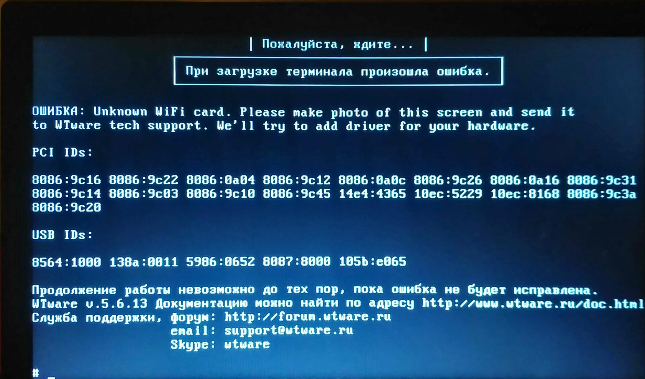

Возможно некропостинг, но вроде подходящая тема.
Пытаемся тут запустить все по вай-фаю, не получается. пишет, что неизвестная вай-фай карта.
На сайт загрузить фотки не удалось, жалуется, что большой размер, а сильно шакалить не хочется.
Поэтому вот
https://imgur.com/a/EUqNLqa
Там часть фоток после выполнения команды cat /tmp/all.log
Фирмвари не хватает. Как бы так придумать, чтобы фирмварь добавляли самостоятельно без нас...
Попробуй это: http://wtware.com/testing/201902061211.zip
E.Jay
Сообщения: 4
Зарегистрирован: Пн фев 04, 2019 10:59 am
Сообщение E.Jay »
aka писал(а): Ср фев 06, 2019 3:14 pm Фирмвари не хватает. Как бы так придумать, чтобы фирмварь добавляли самостоятельно без нас...
Да с удовольствием бы сами добавляли)
Не помогла новая версия, к сожалению(
Новая пачка фоток
https://imgur.com/a/8BMAfHN
И так же еще есть лог в текстовом виде
all.log
(71.46 КБ) 1539 скачиваний
А с этим я уже ничего не могу сделать. Драйвер есть, фирмварь есть, но драйвер сыпется.
Если возможно, попробуй переключить в БИОСе загрузку с Legacy/Compatibility/CMS на UEFI. И попробуй загрузиться с той же флешки.
E.Jay
Сообщения: 4
Сообщение E.Jay »
aka писал(а): Чт фев 07, 2019 2:18 pm А с этим я уже ничего не могу сделать. Драйвер есть, фирмварь есть, но драйвер сыпется.
Спасибо большое, заработало :)
