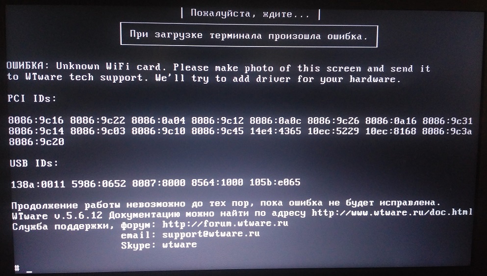

Добрый день! Закупили новые ноуты, при попытки загрузиться с них выскакивает следующая ошибка:
http://savepic.ru/12483454.jpg
Прошу помочь.

Re: Драйрера для Wi-Fi
Cтранно. В 5.4.68 драйвер должен был работать. Попробуй это: http://pxe.ru/files/testing/201612240305.zip

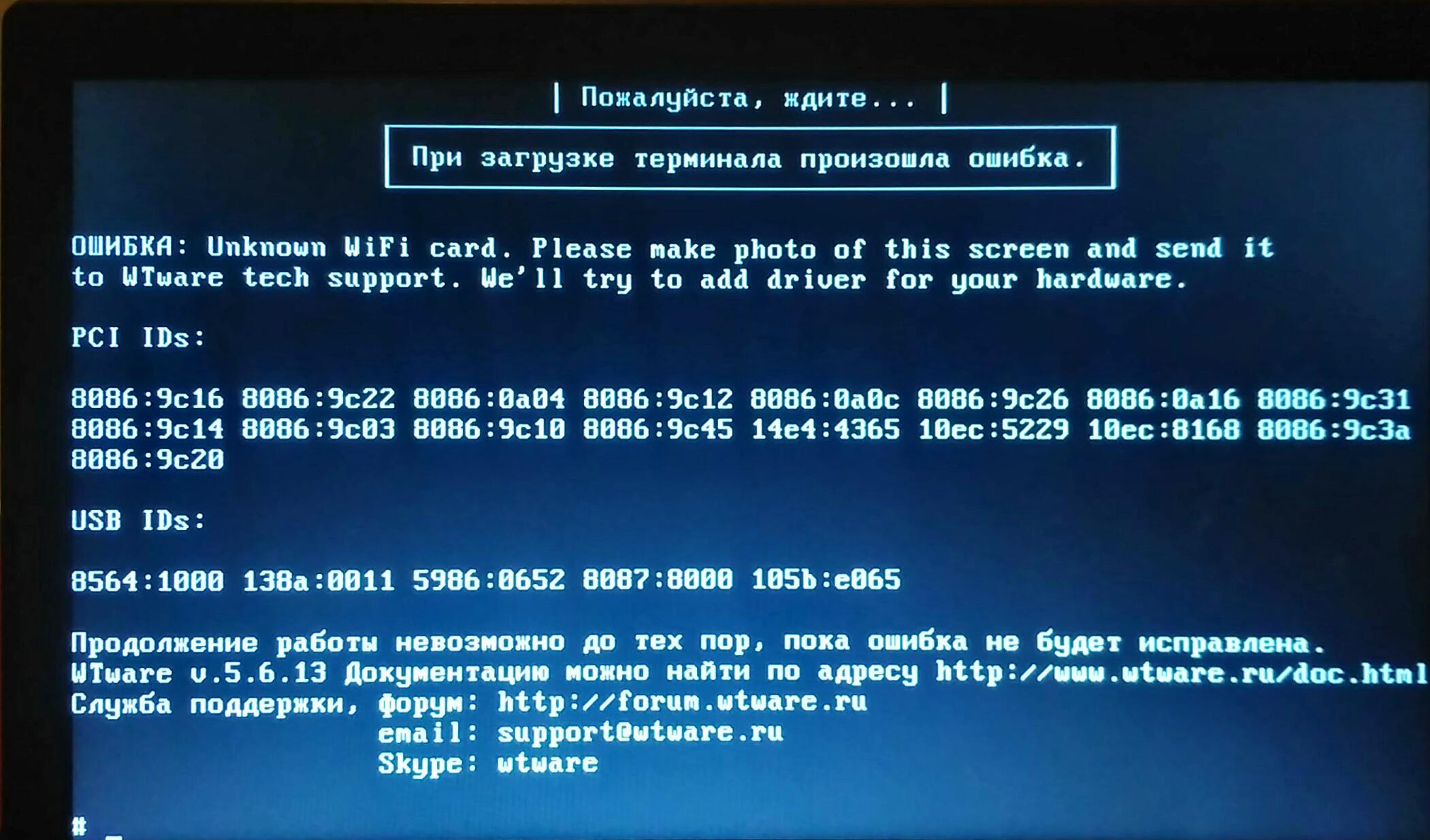

Добрый день, необходимо "оживить" WiFi: 'Mini PCI WNC CM9 Wireless LAN, Atheros commucation Inc.' - так он определяется Виндовс.
После попытки включить ВТваре пишет: ошибка hardware.cpp, line 815.
1. Поставить свежую втварь.
2. Если само не заработает - сфоткать экран с ошибкой и достать лог, два последних метода из этой инструкции: https://wtware.ru/docs5/logs.html Фотку ошибки и лог (или фотки экранов) почтой на aka@pxe.ru

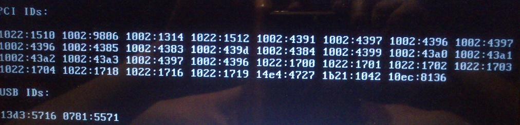

Пытаемся тут запустить все по вай-фаю, не получается. пишет, что неизвестная вай-фай карта.
На сайт загрузить фотки не удалось, жалуется, что большой размер, а сильно шакалить не хочется.
Поэтому вот
https://imgur.com/a/EUqNLqa
Там часть фоток после выполнения команды cat /tmp/all.log
Фирмвари не хватает. Как бы так придумать, чтобы фирмварь добавляли самостоятельно без нас...
Попробуй это: http://wtware.com/testing/201902061211.zip

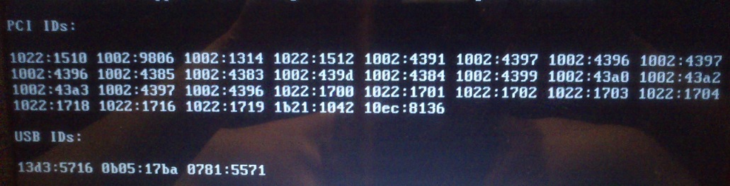

E.Jay
Сообщения: 4
Зарегистрирован: Пн фев 04, 2019 10:59 am
Сообщение E.Jay »
aka писал(а): Ср фев 06, 2019 3:14 pm Фирмвари не хватает. Как бы так придумать, чтобы фирмварь добавляли самостоятельно без нас...
Да с удовольствием бы сами добавляли)
Не помогла новая версия, к сожалению(
Новая пачка фоток
https://imgur.com/a/8BMAfHN
И так же еще есть лог в текстовом виде
all.log
(71.46 КБ) 1539 скачиваний
А с этим я уже ничего не могу сделать. Драйвер есть, фирмварь есть, но драйвер сыпется.
Если возможно, попробуй переключить в БИОСе загрузку с Legacy/Compatibility/CMS на UEFI. И попробуй загрузиться с той же флешки.
