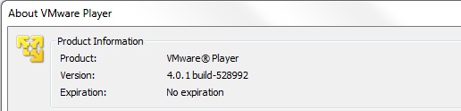

Нет драйвера для сетевой под vmware для wtvare 5.1.3
- error_network_driver.jpg (91.99 КБ) 168428 просмотров
Re: Нет подходящего драйвера для сетевой карты
Странно. Которая это vmware - сборка, версия? Загрузка была "по сети"?tkizyma писал(а):Нет драйвера для сетевой под vmware для wtvare 5.1.3
Все машины виртуальные на одной физической:aka писал(а):Странно. Которая это vmware - сборка, версия? Загрузка была "по сети"?tkizyma писал(а):Нет драйвера для сетевой под vmware для wtvare 5.1.3
1 Windows 2008 R2 с ролью DHCP, Remote Desktop Service + Wtware
2 тонкий клиент.
- vmvare-version.jpg (16.61 КБ) 168375 просмотров
Player 4.0.2 build 591240
Втварь работает: по сети загрузилась с другой виртуальной машины, по сети подклчилась к третьей виртуальной машине.
Думаю, ты чего-то перемудрил с настройками виртуальной сети.
Выкладываю архив с двумя файлами, которых достаточно плейеру чтобы запустить виртуальную машину с втварью.
- wtware.zip
- (1.67 КБ) 1577 скачиваний
Да нет ничево я не перемудрил. Просто на 4.6.11 все работало. Увеличил RAM до 48MB и заработало.
- WT4.6.11-5.1.3.jpg (46.79 КБ) 168348 просмотров
Забавно, кончившаяся памятьне давала запуститься драйверу сетевой карты. В логе это обязательно написано, но без сетевой карты логи не достать.
