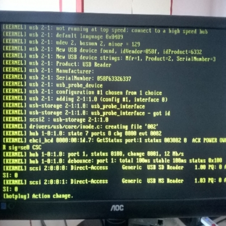

Несколько не по сетевухам но проблемма всё с теми же ноутами emachines E525
Релиз 4.5.36 (впрочем как и 35 и 34) с флешки грузяться на ура...
А вот при попытке загрузки с CD выпадает
ОШИБКА : INTERNAL ERROR
File : parserd.cpp
Line : 1558
Function : mountBootMedia

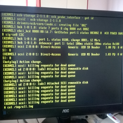

Вот что на экране после cat /tmp/all.log

Re: Нет подходящего драйвера для сетевой карты
Оно не видит сидирома в этой машине.
1. Хочу больше фоток. Shitf-PageUp листает вверх.
2. Втварь не поинмает sata. Поищи в биосе - может, там есть режим совместимости с IDE.
Больше фотографий? пожалуйста =)
- 3.jpg (42.8 КБ) 171005 просмотров
- 2.jpg (58.82 КБ) 171005 просмотров
- 1.jpg (47.17 КБ) 171005 просмотров
+ ещё 3
- 6.jpg (55.86 КБ) 171007 просмотров
- 5.jpg (51.74 КБ) 171005 просмотров
- 4.jpg (51.01 КБ) 171005 просмотров

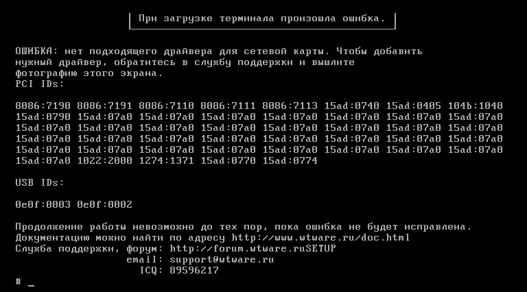

Нет драйвера для сетевой под vmware для wtvare 5.1.3
- error_network_driver.jpg (91.99 КБ) 168499 просмотров

Странно. Которая это vmware - сборка, версия? Загрузка была "по сети"?tkizyma писал(а):Нет драйвера для сетевой под vmware для wtvare 5.1.3

Все машины виртуальные на одной физической:aka писал(а):Странно. Которая это vmware - сборка, версия? Загрузка была "по сети"?tkizyma писал(а):Нет драйвера для сетевой под vmware для wtvare 5.1.3
1 Windows 2008 R2 с ролью DHCP, Remote Desktop Service + Wtware
2 тонкий клиент.
- vmvare-version.jpg (16.61 КБ) 168446 просмотров
Player 4.0.2 build 591240
Втварь работает: по сети загрузилась с другой виртуальной машины, по сети подклчилась к третьей виртуальной машине.
Думаю, ты чего-то перемудрил с настройками виртуальной сети.
Выкладываю архив с двумя файлами, которых достаточно плейеру чтобы запустить виртуальную машину с втварью.

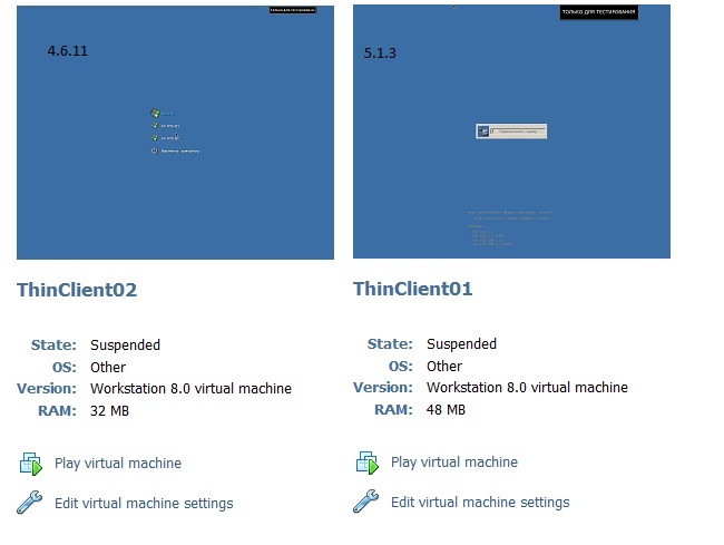

Да нет ничево я не перемудрил. Просто на 4.6.11 все работало. Увеличил RAM до 48MB и заработало.
- WT4.6.11-5.1.3.jpg (46.79 КБ) 168419 просмотров
Забавно, кончившаяся памятьне давала запуститься драйверу сетевой карты. В логе это обязательно написано, но без сетевой карты логи не достать.
Тонкий клиент загружается через флешку и работал больше года. Версия втварь была 5.0.7. Сегодня пишет, что ошибка: нет подходящего драйвера для сетевой карты. Попробовал версию 5.4.62 тоже самое. Что делать?
если я вышлю на почту норма будет?
вот такое если!
- WP_20170130_15_15_28_Pro.jpg (255.13 КБ) 158675 просмотров
и еще одно
- WP_20170130_15_15_51_Pro.jpg (196.49 КБ) 158675 просмотров
Примерно так, да. Но чтоб их было штук десять, и почтой на aka@pxe.ru

Есть тут кто живой?
Вот такая же беда. Версия 5.0.7
[url=http://radikal.ru][img]http://s019 ... .jpg[/img]
[/url]
[/url]
