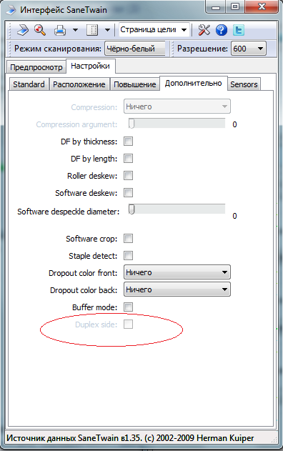

К сожалению не удалось настроить на сканирование с двух сторон :(
Не понятно, есть ли вообще такая возможность?

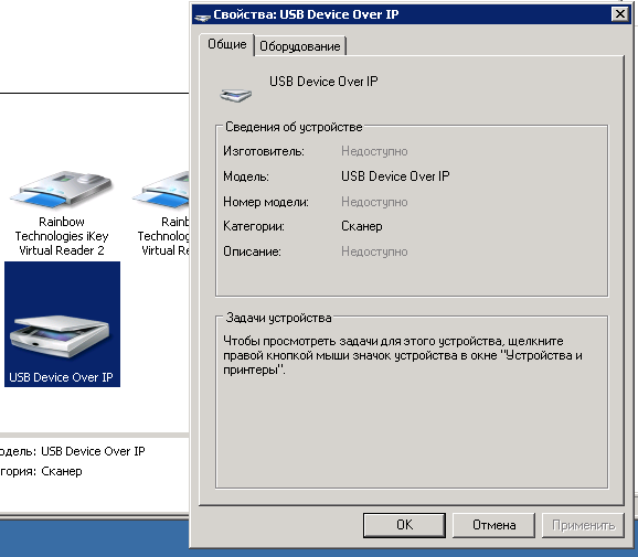

С выбором сканера разобрались. Только через USBIP он все рано не работает. Ставлю драйвер, устройство встает в системе как некий "USB Devise Over IP" и на этом все, т.к. ничего с эти "девайсом" делать нельзя.
При попытке что либо отсканировать или настроить сканер выдает ошибку "Unknown error" или "Неизвестная ошибка.(-5423)".
SainTwain все так же не позволяет сканировать с двух сторон, функция не активна.

IronRain писал(а):С выбором сканера разобрались. Только через USBIP он все рано не работает. Ставлю драйвер, устройство встает в системе как некий "USB Devise Over IP" и на этом все, т.к. ничего с эти "девайсом" делать нельзя.
Поставь виртуальную машину. В ней свежий сервер. Свежий - это только что поставленный, не испорченный неудачными попытками ставить системные драйвера. И со скриншотами покажи, как ты этого добился. Заодно методичку про usbip в картинках сделаем :) Правильная последовательность действий: (1) ставим драйвера сканера, (2) подключаем сканер напрямую к машине, убеждаемся что дрова сканера встали хорошо, (3) ставим драйвера usbip, (4) пробрасываем флешку через usbip, форматируем ее, убеждаемся что usbip встало хорошо, (5) пробрасываем сканер через usbip.
