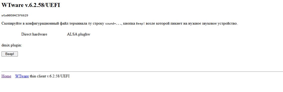

TH610-D4 -IPD
12th Gen Intel(R) Core(TM) i3-12100
C 04:03 8086:7ad0 Multimedia controller Audio device Intel Corporation Alder Lake-S HD Audio Controller
на данной мат плате не получилось вывести звук!
какие варианты можно предпринять ?
wtware sound.JPG (35.23 КБ) 25172 просмотра

Re: нет звука, не проходит тест
Хм. В убунтовом логе вполне обычная звуковуха.
Сделай пожалуйста лог втвари по инструкциям:
https://wtware.ru/logs.html
https://wtware.ru/docs5/sound.html
Конфиг такой, как в инстукции про звук. И четыре пункта как в инструкции про лог. Потыкай на веб-интерфейсе кнопки Beep!, и после тыкания кнопок, если ничего не запищит, получить и сохранить лог.
