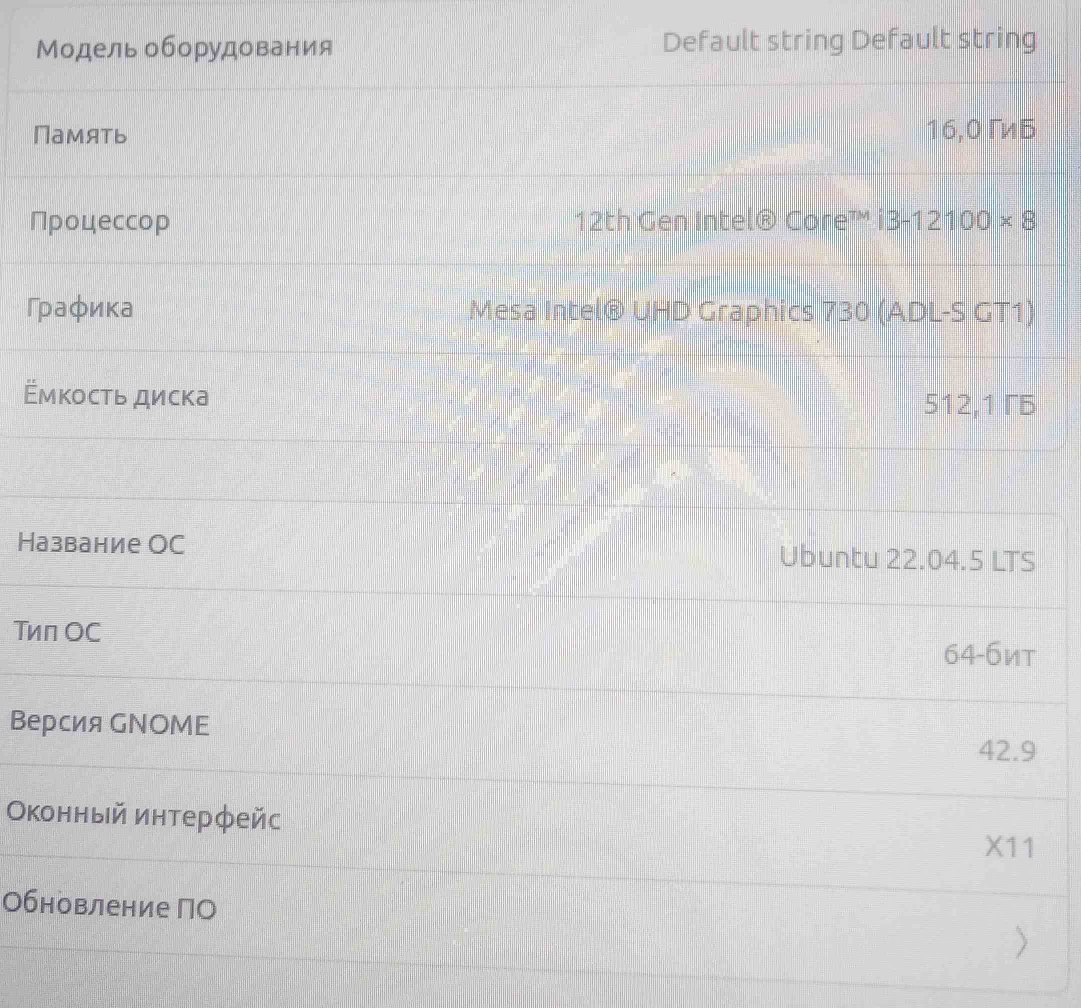

Re: нет звука, не проходит тест
поставил Ubuntu 22 там работают выходы jack3.5aka писал(а): Вс мар 15, 2026 8:15 pm Попробуй поставить какой-нибудь другой свежий линукс. Если другой линукс увидит звук - пиши, научим втварь.

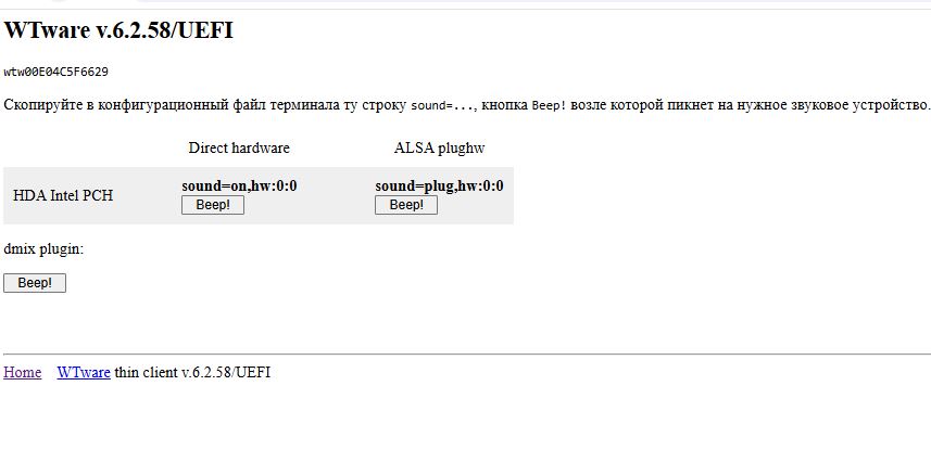

Хм. В убунтовом логе вполне обычная звуковуха.
Сделай пожалуйста лог втвари по инструкциям:
https://wtware.ru/logs.html
https://wtware.ru/docs5/sound.html
Конфиг такой, как в инстукции про звук. И четыре пункта как в инструкции про лог. Потыкай на веб-интерфейсе кнопки Beep!, и после тыкания кнопок, если ничего не запищит, получить и сохранить лог.

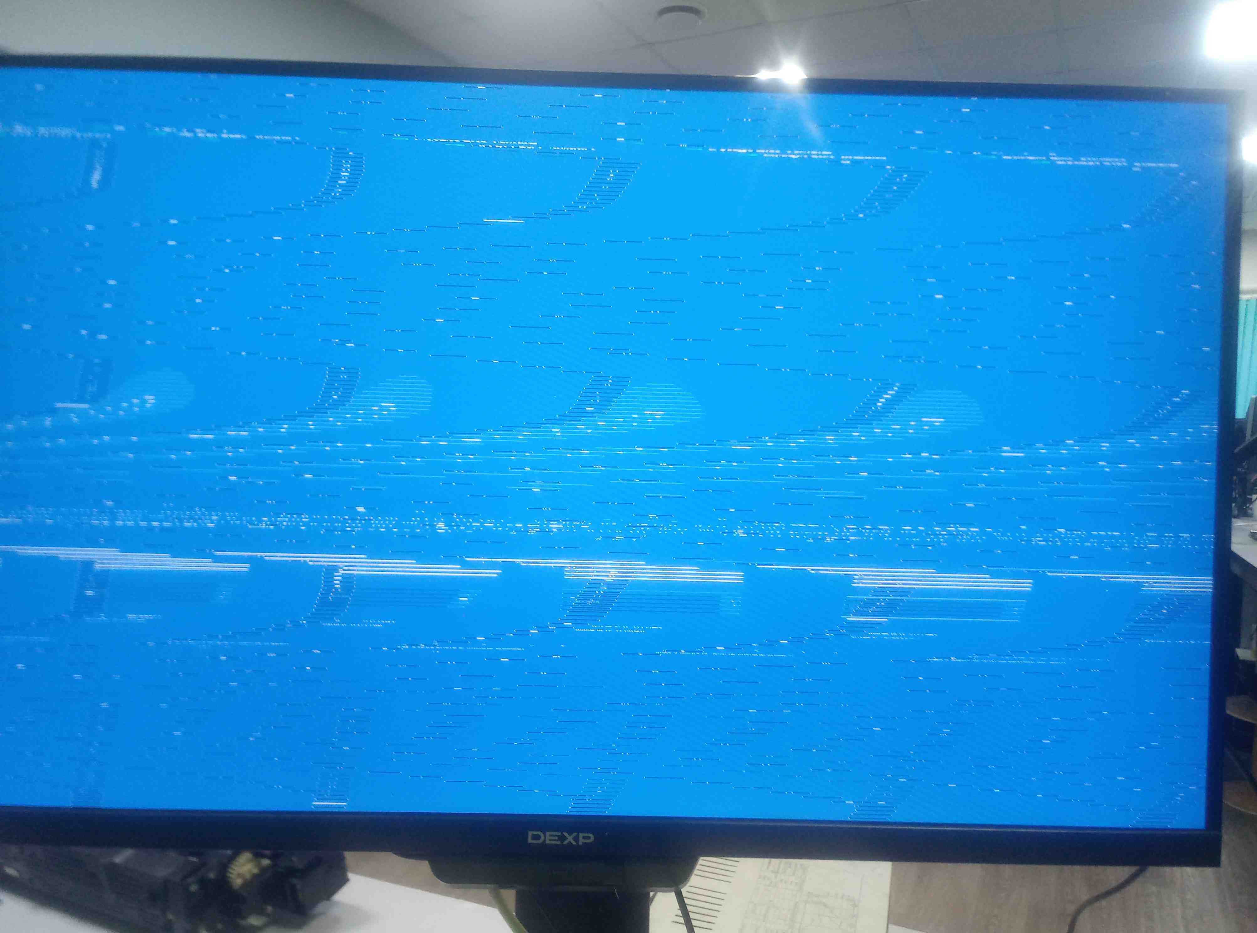

РАЗОБРАЛСЯ!!!
но вопросов больше чем ответов.
если выбираю видео: video=modesetting(U) или i915(F)
то звук есть и при этом на мониторе с 0.5с появляется хрень в виде
- Sound.JPG (32.78 КБ) 24131 просмотр
- video-sount.jpg (242.58 КБ) 24131 просмотр
