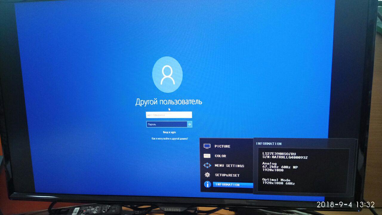

У нас есть вопрос по поддержки видеодрайверов на VIA на старых прошивках 5.6.22-5.6.24, так как на одном из тонком клиентов возникли ошибки с некорректным изображением на мониторе.

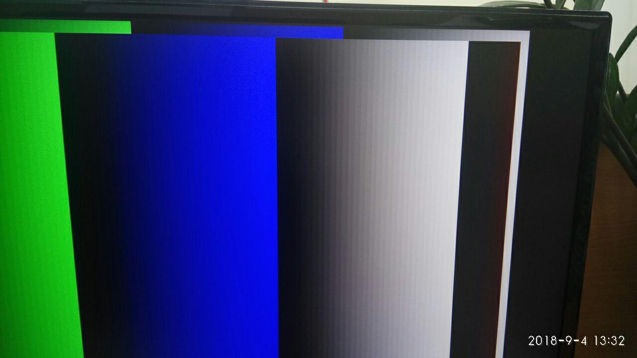

1. На одном из терминалов со старой прошивкой версии 5.6.24 на широкоформатном мониторе S27E390HS в тесте WTware и на рабочем столе пользователя отображаются по бокам черные полосы на мониторе. То есть шрифты отображаются верно, но экран обрезается до не широкоформатного.
Я аккуратно и точно выполнил все инструкции по вышеуказанной ссылке на терминал с VIA вами на форуме и Добавление Noddc=on в конфигурации не помогает. По своему опыту работу с WTware знаю что включенная опция noddc приводит в основном к еще большему сужению картинки.

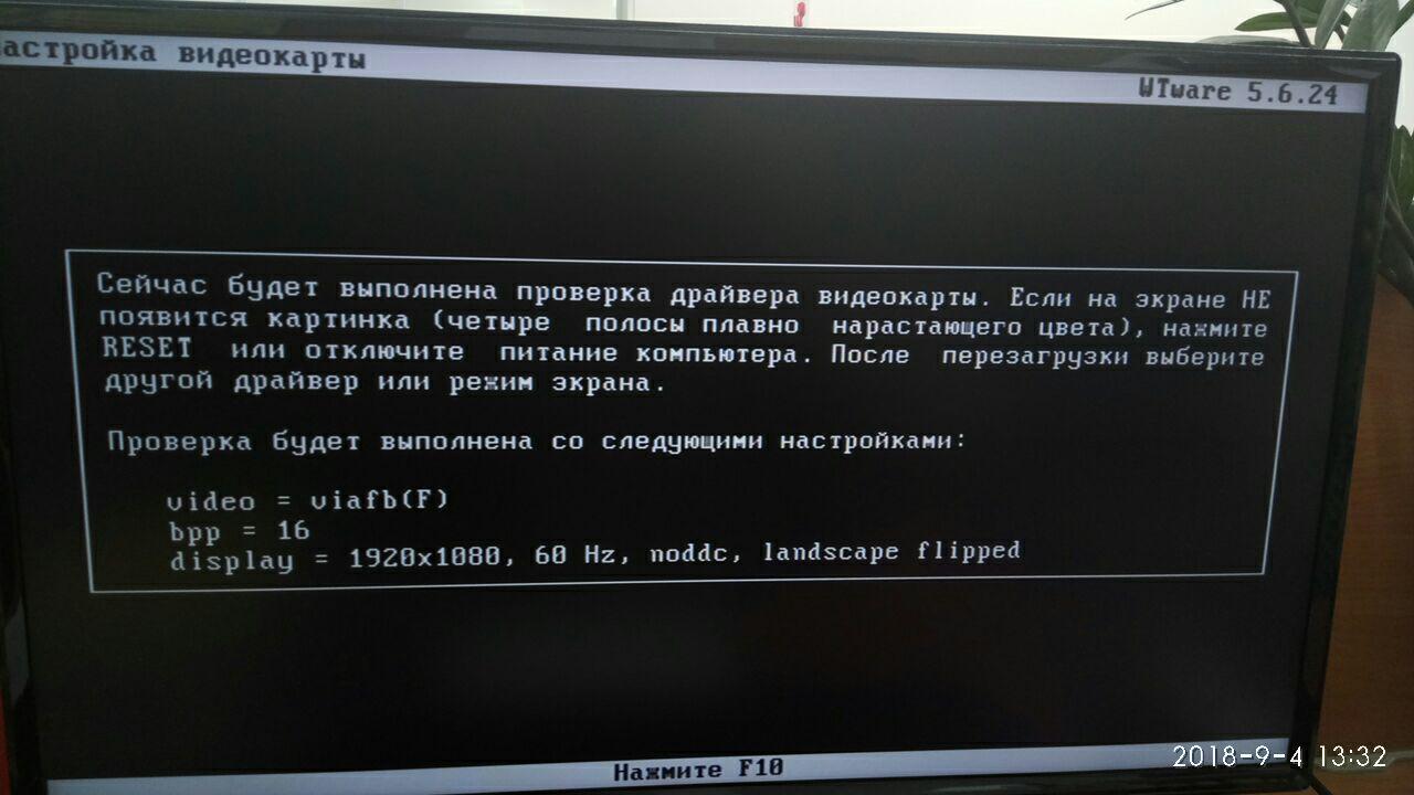

Возможно это из за того что во время теста видеокарты WtWare конфигуратор автоматически подставил другую ориентацию монитора (landscape flipped).
С исправленным вручную конфигом без указания в display принудительной ориентации ситуация остается такая.

server=test
domain=test
disk=usb
vnc=on
video=viafb(F)
bpp=16
display=1920x1080
chrome_language=ru
- конфиг
- config.jpg (86.01 КБ) 40526 просмотров
- тест с черными полосами вместо зеленых
- test.jpg (56.52 КБ) 40526 просмотров

1. Без лога ничего не могу уточнить. Лучше оба лога: и как работает на старой, и как не работает на новой. Все лишнее из конфигов убрать. ПОЗВОЛИТЬ ТЕРМИНАЛУ ДОЙТИ ДО ПРОБЛЕМЫ. Вижу в письме лог, в котором графика ещё не начала запускаться, т.е. лог сохранили до того, как на терминале случилось что-то не так.

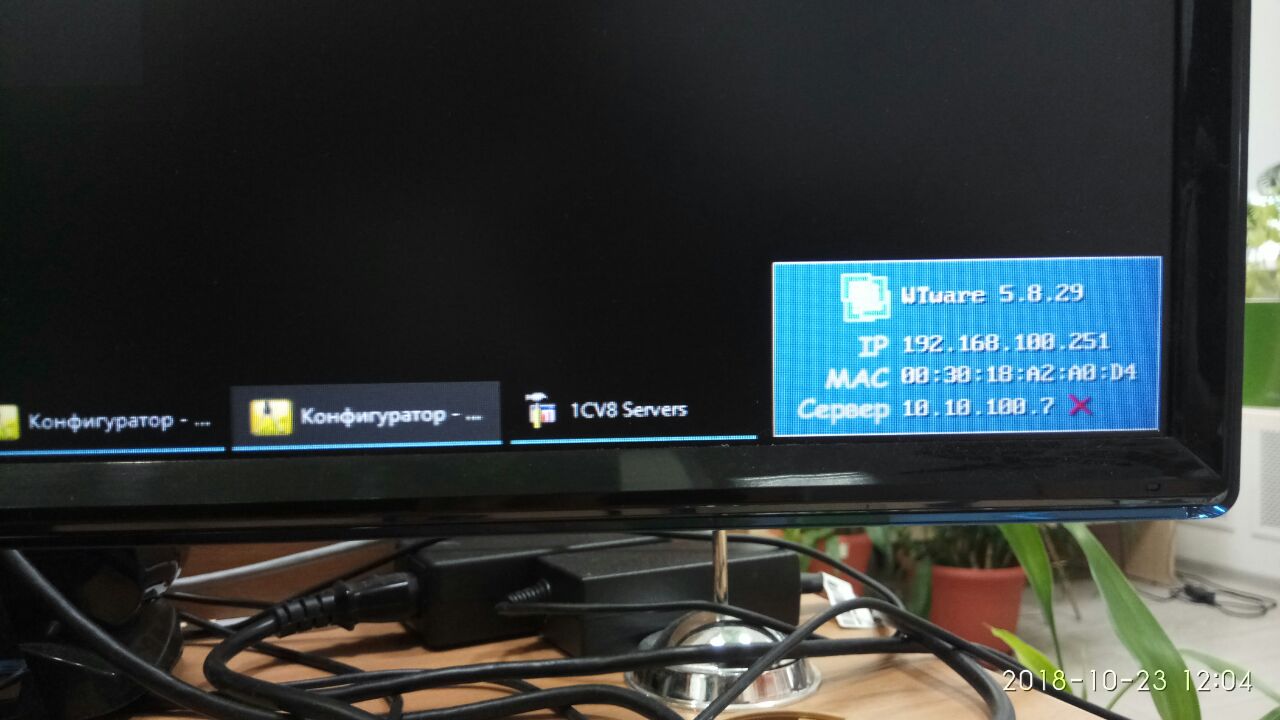

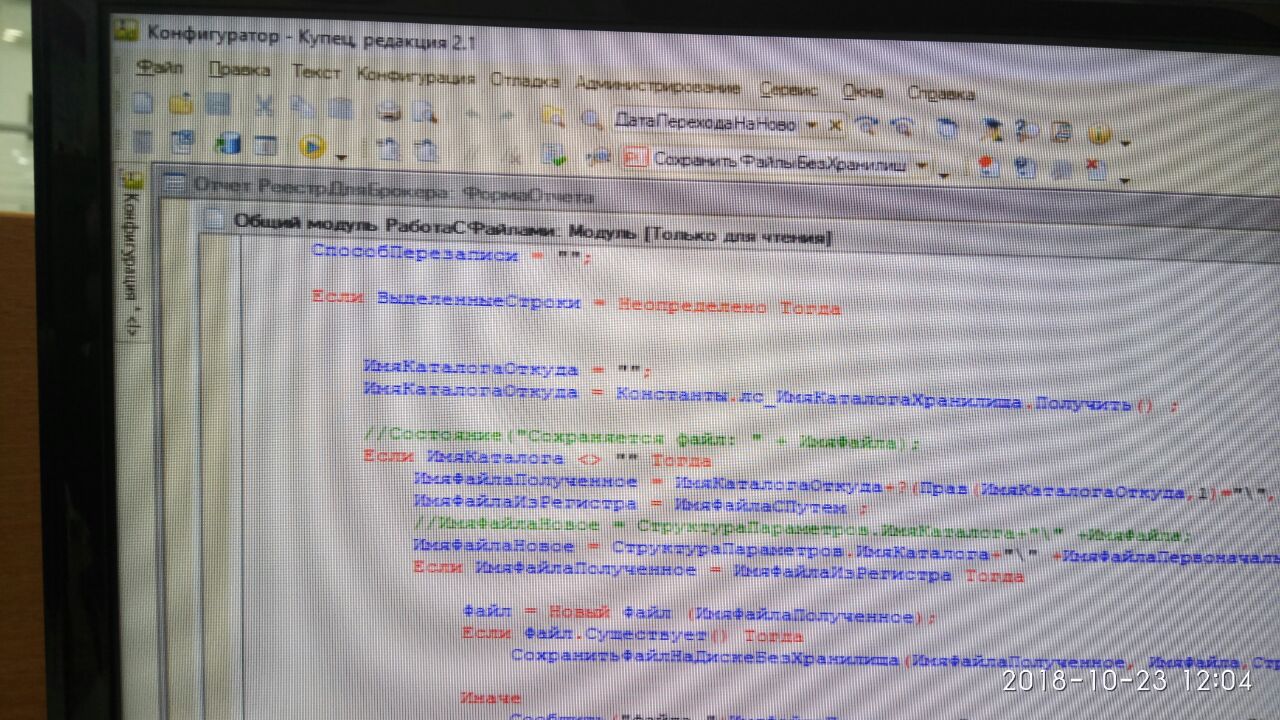

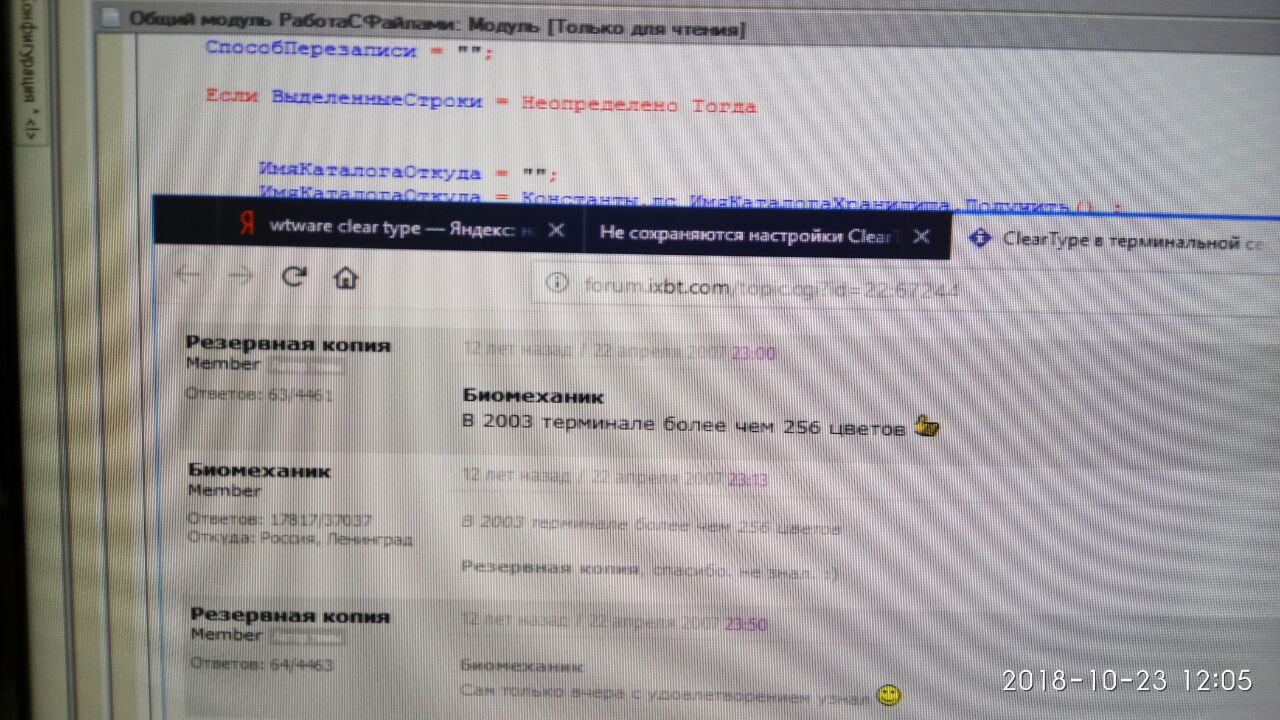

Добрый день, Владимир. Спасибо, прошивка помогла, но возникла проблема со сглаживанием шрифтов, вернее ClearType.
Не помогло добавление параметра graphic=abcdefg в конфиг.
- wtware-photo5366073389220997427.jpg (213.52 КБ) 40274 просмотра
- wtware-photo5366073389220997425.jpg (96.76 КБ) 40274 просмотра
- wtware-photo5366073389220997424.jpg (185.17 КБ) 40274 просмотра
