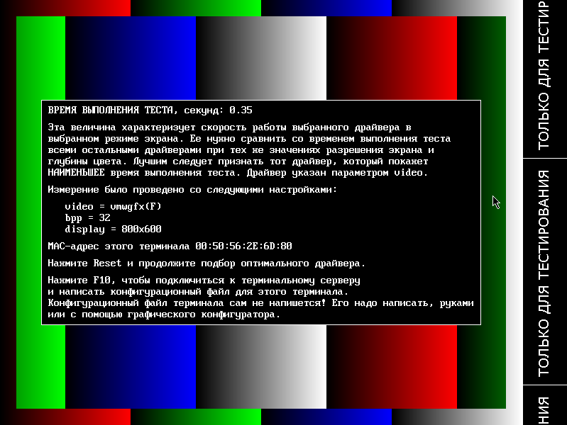

Если нужная картинка на экране терминала не получилась автоматически, то надо делать правильно:

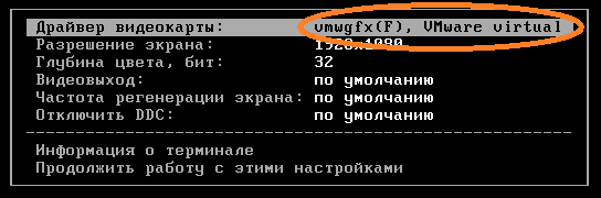

Если после выполнения пункта 8 на экране появилась полосатая картинка:
значит вы нашли драйвер, который понимает вашу видеокарту и монитор. Стоит попробовать другие драйвера, выбрать из них тот, который покажет НАИМЕНЬШЕЕ время выполнения теста. Чем меньше секунд выполнялся тест, тем быстрее работает драйвер.

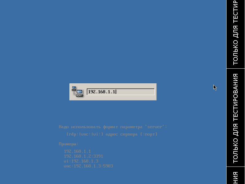

C нужным драйвером на картинке с цветными полосами надо нажать F10, указать адрес сервера:

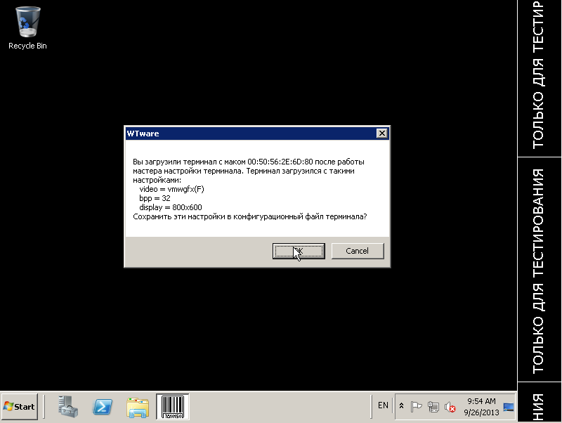

Зайдите на терминальный сервер администратором и запустите конфигуратор. Конфигуратор должен понять, что он запущен после тестирования видеокарты, и предложить сохранить текущие настройки видео в конфигурационный файл терминала:
После этого терминал готов к работе и дальнейшей настройке.

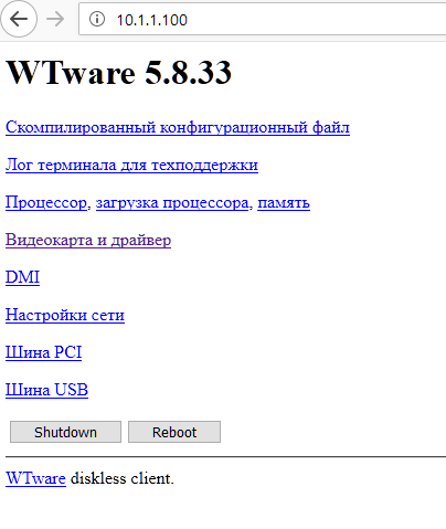

Для дальнейшей настройки откройте web-интерфейс терминала — в строке адреса браузера введите IP терминала:

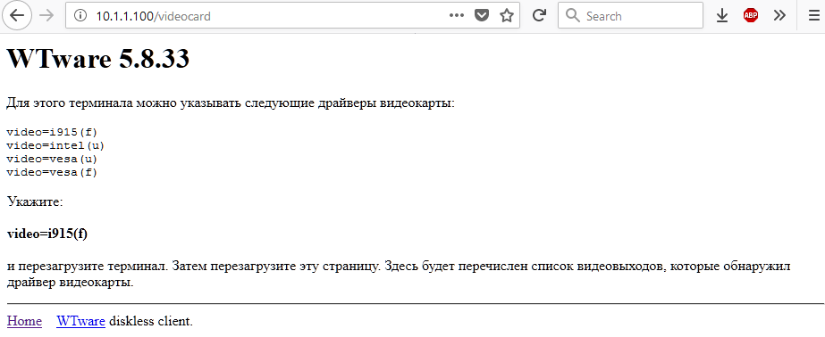

и выберите пункт меню "Видеокарта и драйвер". Появится список подходящих для терминала драйверов видео:
При использовании драйверов video=i915(f)

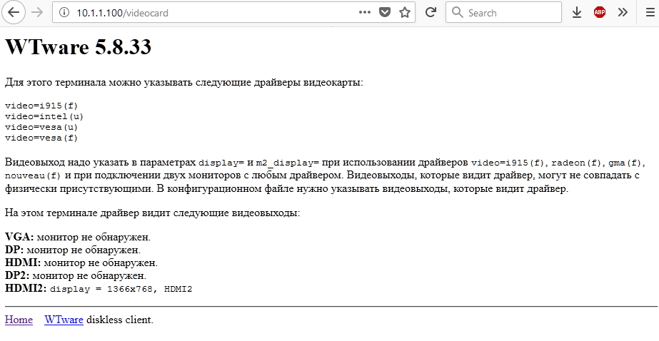

и при подключении двух мониторов с любым драйвером необходимо в параметрах display=
и m2_display=
указывать видеовыходы.
Чтобы получить список определенных драйвером видеовыходов, укажите в конфигурационном файле в параметре video
драйвер, указанный
в web-интерфейсе. В данном примере video=i915(f)
. Перегрузите терминал и обновите страницу в браузере.
После этого в пункте "Видеокарта и драйвер" на web-интерфейсе терминала появится список
подходящих видеовыходов:
Видеовыходы, которые определит драйвер, могут не совпадать с физическими видеовыходами. В конфигурационном файле нужно
указывать видеовыходы, которые видит драйвер. Укажите в конфигурационном файле терминала полученные параметры video
и display

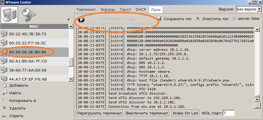

Если картинки нет, черный экран, сообщение об ошибке или терминал перегрузился — сохраните на сервере лог. Если ни один из драйверов не заработает, логи всех испытаний надо отправить письмом на support@wtware.ru.
В письме опишите железо, хотя бы укажите модель материнской платы или ноутбука, на котором не удалось получить картинку.
