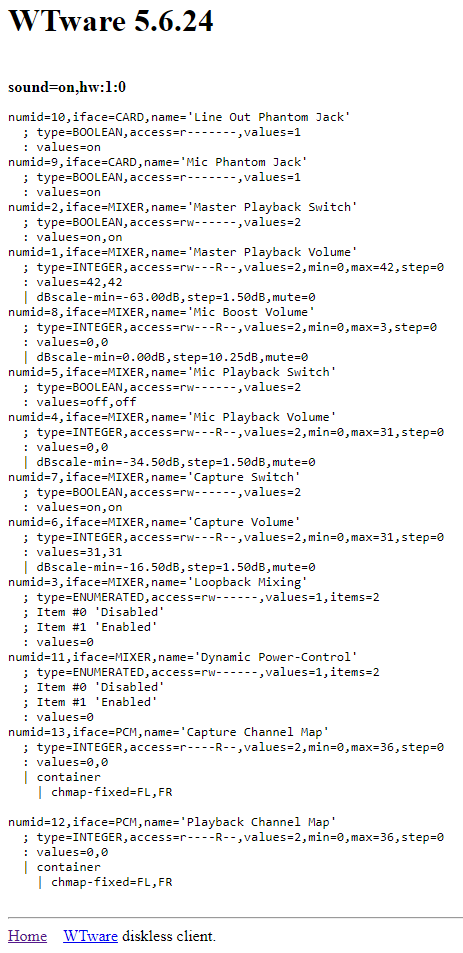

Re: Не работает звук из терминала =(
Вчера не мог получить полный лог с включенным параметром sound=oss, смог получить его сегодня.
В test sound видно следующее:
Card name: HDA VIA VT82xx
Line for config file: sound=on,hw:1:0
Содержимое sound mixer скриншотом во вложении.
- sound_mixer.png (64.19 КБ) 36099 просмотров
- sound_oss_log.txt
- (60.71 КБ) 1626 скачиваний
- Сообщения: 12279
Гы. "sound=oss" совсем сломалась
Выложу здесь когда (если?) смогу починить.
Sound mixer хороший, не вижу проблем. Видимо, sound=on этой машине уже не поедет.
Ещё в порядке эксперимента можно попробовать старую втварь, например 5.0.7 отсюда: http://wtware.ru/files/ Возможно, в старой драйвер от старой железки лучше поедет. Если ставить старую втварь на виндовс, то ставить старую версию и поверх ещё раз новую, чтоб конфигуратор был от новой.
