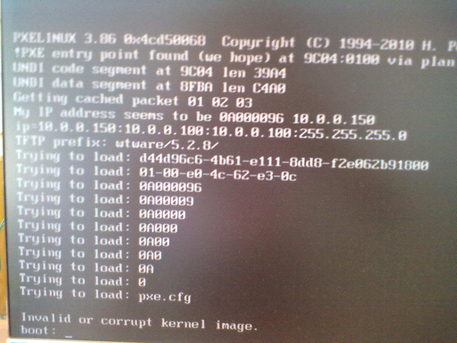

Здравствуйте!
Я имею проблемы при загрузке. После ответа от dhcp наблюдаю
invalid or corrupt kernel image
boot: _
После нажатия Enter загрузка продолжается без проблем. На данный момент у меня всего 2 клиента и сервер. Клиенты - неттоп 3q и стационарный ПК со встроенной сетевой картой. Соединение через гигабитный коммутатор.
Сервер - wtware 5.2.8 тот что без win утилит. Debian 7.6 x86_64. tftpd. isc-dhcp-server.
Что примечательно: в случае если пользоваться стандартным ftftp+DHCP сервером в win2008 r2 - загрузка без проблем. isc-dhcp-server + tftpd = invalid or corrupt kernel image.
Использование win как tftp и dhcp-сервера исключено.
Использовались версии wtware 5.2.2 и 5.2.8.
Подскажите что можно сделать?

os_a
Сообщения: 10
Зарегистрирован: Чт май 30, 2013 1:52 pm
Откуда: Калуга
Re: invalid or corrupt kernel image
Сообщение os_a »
Выкладываю...
все ролзводилось напрямую, т.е. сервер-клиент без коммутаторов и пр. активого сетевого оборудования.
syslog.txt
(6.14 КБ) 1966 скачиваний
фотографировал на клавиатуру, пардон за качество...
В логе написано, что оно два раза качает kernel. Это и есть кернел имадже, который коррупт. Строчка "tftpd: read: Connection refused" относится как раз к первой закачке kernel, после которой случается corrupt.
Снеси этот tftp. И поставь atftp, оно везде должно быть.
И зачем сетевой интерфейс сваливается в самый неподходящий момент? Он часто так сваливается?

aka писал(а):Снеси этот tftp. И поставь atftp
ты прав, взлетело без проблем!
