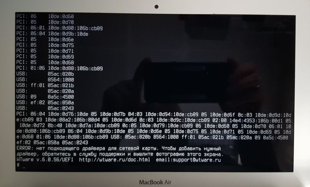

На скриншоте втварь говорит, что у неё нет драйвера для Ethernet карты. Если нужно WiFi, зайди в меню кнопкой Del и скажи ей работать по WiFi.

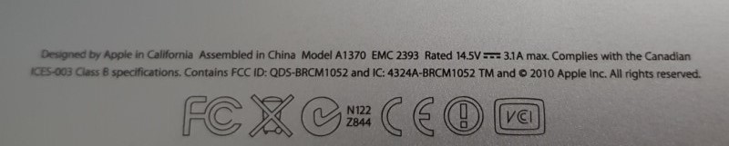

Да в том то и проблема, что не срабатывает "del" железяка - MacBook Air (model: A1370) fn+backspace не срабатывает для входа в настройки, хотя alt+ctrl+(fn+backspace) перезагружает комп! ))) в initrd.wtc указал "netmedia=wifi" в папку configs закинул wpa_supplicant.conf
Есть ещё какие-либо мысли, как завести wtware на этом огрызке?

Re: нужен драйвер для сетевой карты
Она до меню ещё не доходит. Только-только запустилась и пытается осознать, где она оказалось и откуда появилась. А огрызок не признаётся. По умолчанию, когда непонятно, где и откуда, втварь считает, что она грузится по сети, и поднимает драйвер сетевой карты ещё до меню, всё-таки втварь это в первую очередь бездисковый терминал. А здесь Ethernet нету. Мир несправедлив :(

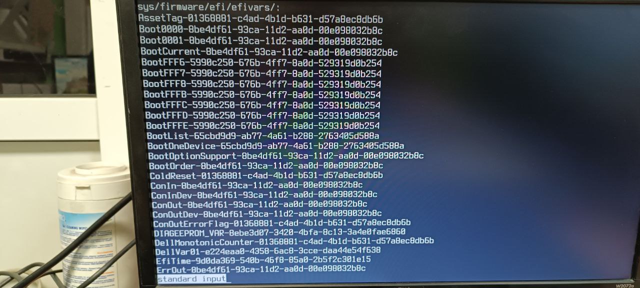

Когда оно в ошибку падает, набери из командной строки:
ls /sys/firmware/efi/efivars/
(эл, эс как доллар, пробел, слэш, s, y, Tab, f, i, Tab и т.д.)
Покажи, что оно ответит.

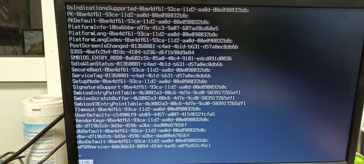

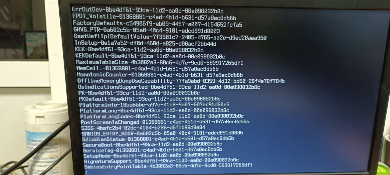

Самое интересное в экран не влезло :?
Сфоткай пожалуйста ещё такое:
ls -l /sys/firmware/efi/efivars/ | less
Эл, эс, пробел, минус, эл, пробел, в конце труба и less. Оно покажет по кусочкам, листать стрелками вверх/вниз, в пару-тройку фоток наверное всё войдет.

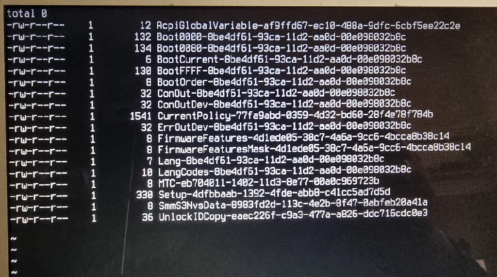

Сообщение forsoft »
В этом списке втвари нужны всего два файла. Один есть, второго нет :(
Ты просто воткнул флешку с втварью в огрызок, никакой адской магии с загрузчиками не делалось?
Какой-нибудь другой линукс с такой же флешки в этом же USB поедет?
Подставил костылик, попробуй: http://wtware.com/testing/202109270848.zip

:D Оу-еее! Завелось!!!! :D

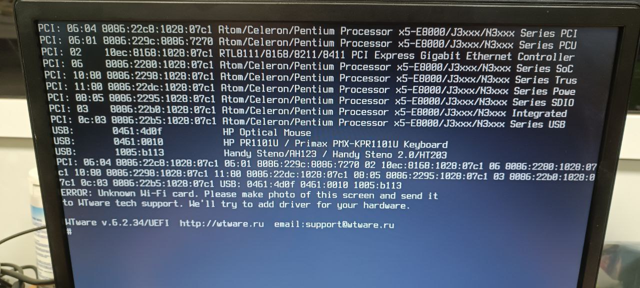

возникла такая же проблема с wi-fi, используется модуль wi-fi модели ax210ngw, будет возможность помочь?
black писал(а): Ср авг 21, 2024 8:22 am добрый день
1. Возьми свежую версию втвари.
2. Покажи фото экрана с ошибкой. Там, где написано, что нет драйвера и ещё много букв.
Я не вижу в этом списке WiFi карту.
1. Что это за железка?
2. Почему ты считаешь, что в ней физически есть WiFi?
3. В настрйоках BIOS WiFi включен? Покажи скрин.
Хорошо бы поставить какую-нибудь Ubuntu или другой обычный линукс. Если WiFi увидится - из командной строки запустить:
sudo dmesg > /tmp/1.txt
И выложить сюда файл /tmp/1.txt
