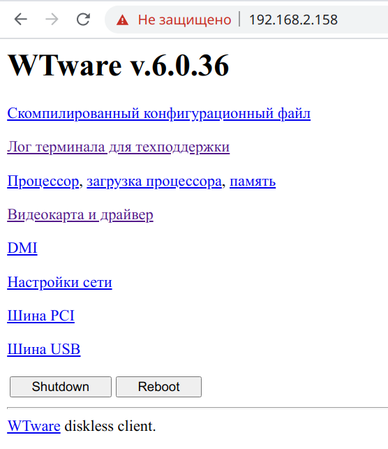

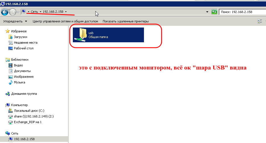

Так это с подключенным монитором
- это как видит Winows USB в сетевом окружении
- s monitorom.png (32.42 КБ) 81322 просмотра
- это когда подключен монитор и я подключаюсь к данному терминалу в браузере
- v_brauzere_s monitorom.png (53.94 КБ) 81322 просмотра

Re: Загрузка без монитора - глюк или фича?
вот ещё с монитором скрин
- v_brauzere_s monitorom_2.png (140.35 КБ) 81321 просмотр

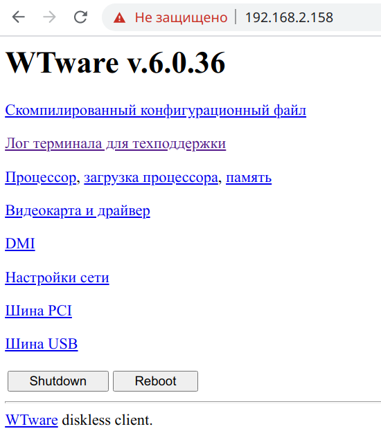

Вот теперь без подключенного монитора.
- v_brauzere_BEZ_monitora.png (55.12 КБ) 81319 просмотров
- v_brauzere_BEZ_monitora_2.png (127.89 КБ) 81319 просмотров
- WTware v.6.0.36_BEZ_monitora.zip
- (15.62 КБ) 1011 скачиваний

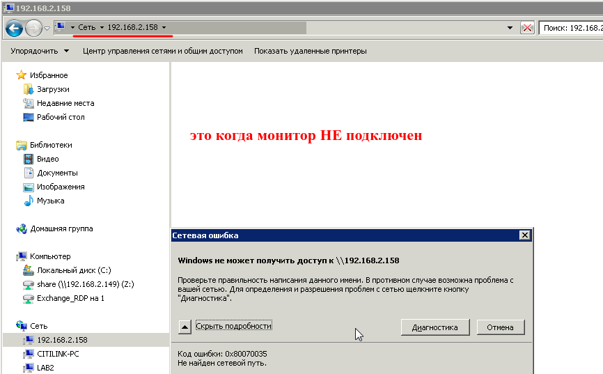

забыл сразу прикрепить, это когда монитор не подключен, винда не видит вообще ничего, хотя как я показывал ранее , если верить данным в браузере сам терминал загрузился
- Bez_monitora.png (29.31 КБ) 81317 просмотров

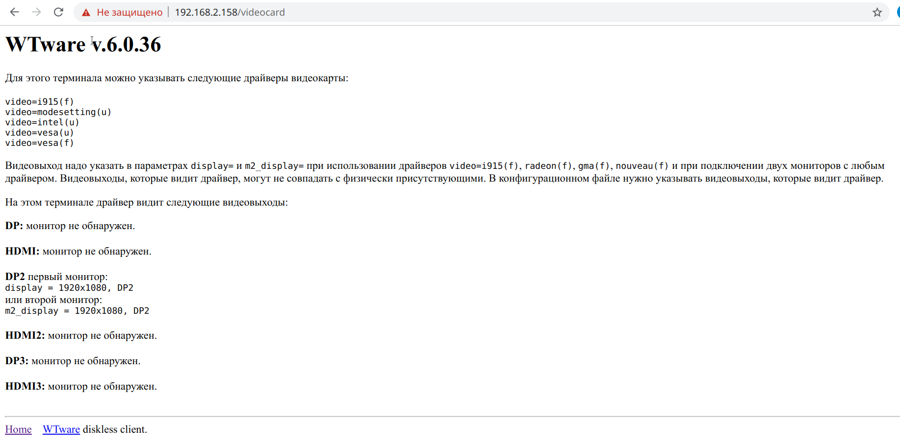

Не знаю важно или нет, но если смотреть в браузере "Видеокарта и драйвер", то терминал считает, что VESA(F) не указана, не важно подключен монитор или нет всегда выдает одинаково:
WTware v.6.0.36
Для этого терминала можно указывать следующие драйверы видеокарты:
video=i915(f)
video=modesetting(u)
video=intel(u)
video=vesa(u)
video=vesa(f)
Укажите:
video=i915(f)
и перезагрузите терминал. Затем перезагрузите эту страницу. Здесь будет перечислен список видеовыходов, которые обнаружил драйвер видеокарты.

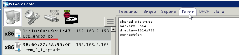

И ещё пока экспериментировал с конфигами заметил такую вещь, параметр clienthostname в конфигурации не указан, а графический конфигуратор всё равно откуда то берёт имя терминала (на скриншоте подчеркнул)
- Имя терминала откуда.png (18.02 КБ) 81304 просмотра
Чудеса. Никогда такого не видел, чтобы VESA не отвечала. Это гигабайты перемудрили с коробочкой. У нас прямо сейчас есть стенд, на котором мы удаленное управление отлаживаем - тоже video=i915(f), два монитора в конфиге, ни одного физического монитора не подключено, и поехало сразу, ни на что не ругалось.
Давай так попробуем:
PS: имя хоста берется от DHCP. Соседняя вкладка с той, что на скрине открыта.
shared_disk=usb
server=--new--
display=1024x768,HDMI
video=i915(F)PS: имя хоста берется от DHCP. Соседняя вкладка с той, что на скрине открыта.
