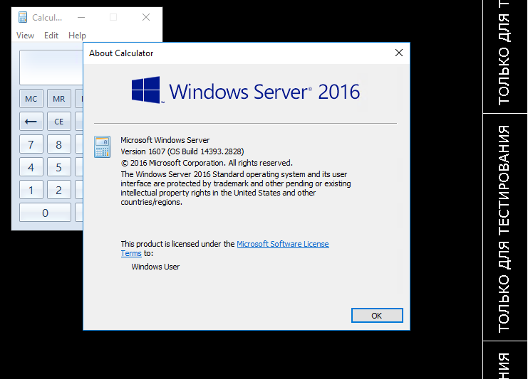

Это потому что никто документацию не читает.
https://wtware.ru/docs5/config.html#shell
Но тенденция нехорошая, да. Вкладку Programs из свойств mstsc.exe выпилили...
В политиках можно разрешить запускать произвольную програму: запустите gpedit.msc, Computer Configuration, Administrative Templates, Windows Components, Remote Desktop Services, Remote Desktop Session Host, Connections, Allow remote start of unlisted programs.
shell=C:\Windows\System32\win32calc.exe- Вложения
- Untitled.png (32.79 КБ) 54354 просмотра

Re: параметр shell
Но у меня же работает, скриншот выше. Только что свежий апдейт свалился, теперь OS Build 14939.2848, shell= все ещё работает. Неполоманный сервер, не входящий в домен, т.е. рулят локальные политики, никаких лишних настроек. Поставь в виртуальную машину свежий сервер, убедись, что у тебя тоже работает, и дальше ищи, чем твой сервер отличается от свежего...
У меня без этой политики сессия не открывалась. Ругалось что cannot find file и завершало соединение. Стандартный рабочий стол не запускался.
