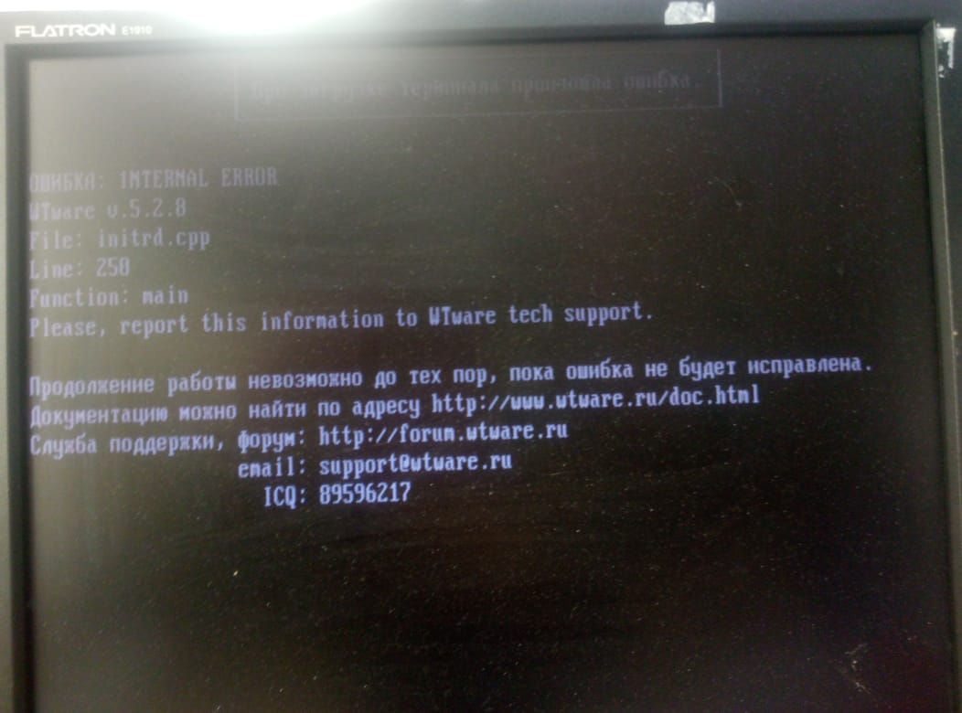

ested79
Сообщения: 1
Зарегистрирован: Вт фев 19, 2019 10:36 am
Re: 5.1.62 ошибка INTERNAL ERROR
Сообщение ested79 »
Добрый день всем!
Не грузится 1 машинка, с остальными все ок.
Финальное сообщение об ошибке такое же, как у автора топика.
Комп грузится по сети, версия wtware 5.2.8
К машине смогу добраться только вечером, могу закинуть лог с сервера, если нужно.
Я правильно понимаю, что проблема может быть в железе системника?
WhatsApp Image 2019-02-19 at 09.56.19.jpeg (65.96 КБ) 50261 просмотр
Сообщения: 12246
Свежая версия в этом месте пишет: "расскажите, откуда грузится втварь и почему вы уверены, что она может оттуда загрузиться".
