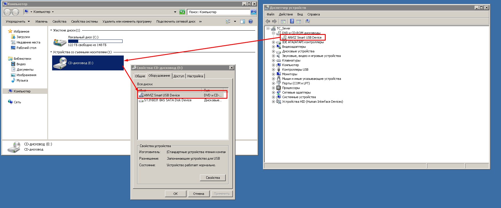

119
Сообщения: 6
Зарегистрирован: Пн окт 22, 2018 1:07 pm
Откуда: Сызрань
Re: Проброс USB Win Server 2008R2
Сообщение 119 »
может вот это еще поможет? как нибудь
Сканер отпечатков пальцев.jpg (168.55 КБ) 54051 просмотр
