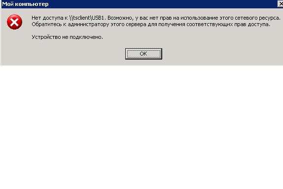

в версии 5.2.10 флешки 1 раз открываются а при попытке поработать с данными на флешке все отваливается и сообщение устройство не подключено..

У меня проблемы с USB носителями (флешки) , когда подключаю вижу содержимое носителя , а как только пытаюсь открыть например файл с него то пишит что устройство отключено... обратитесь к администратору... как так!? и после этого перестает открывать флешку , пока не грузанешь само железо или сеанс не закроешь. ....
- wtware5_1_29.JPG (15.82 КБ) 99685 просмотров
Re: 5.3.3, сборка 201409082347. USB диски, USB принтеры
Флешка отформатирована, виндовая проверка диска ошибок не находит? Лог после ошибки сохрани и пришли на aka@pxe.ru

))) ОК ща залогирую и скину на e-mailaka писал(а):Флешка отформатирована, виндовая проверка диска ошибок не находит? Лог после ошибки сохрани и пришли на aka@pxe.ru
