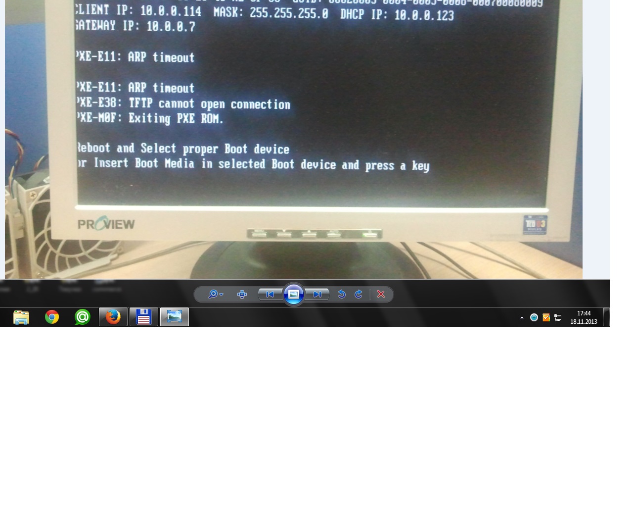

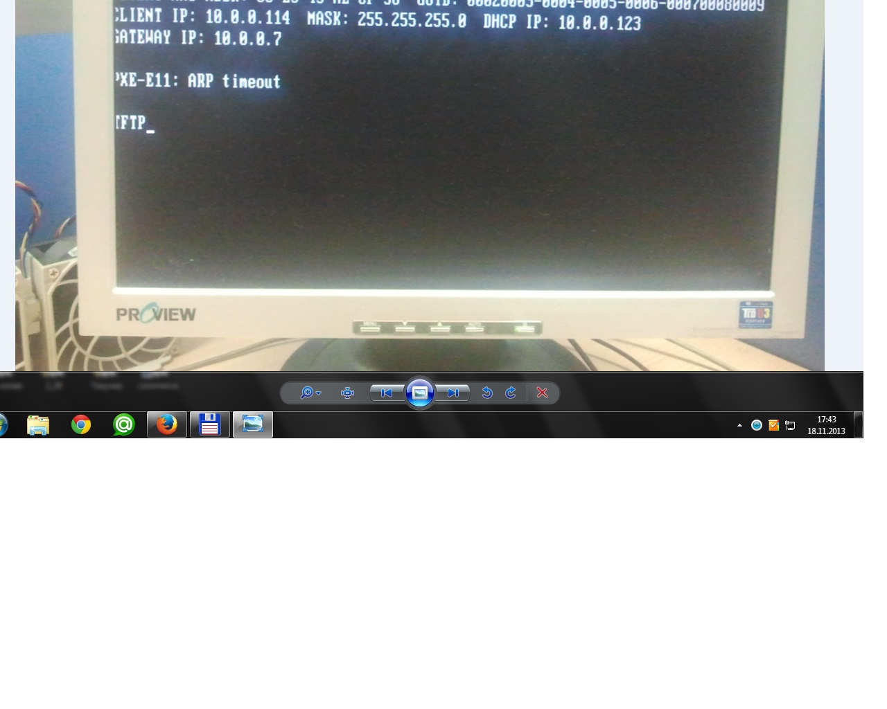

Здравствуйте! Подскажите что и где нужно настроить. Я новый сисадмин в компании, прошлый куда то пропал и ничего не обьяснил. Стоят терминалы - компы без жестких и успешно грузятся по сети к серваку 2003. На нем стоит WTware. Старые терминалы успешно загружаюттся. Сегодня понадобилось подкинуть новый терминал... Поставил на этом компе загрузку по сети - пишет при загрузке что успешно получил айпишник, увидел шлюз и т.п. Но потом началась загрузка TFTP он задумался секуунды на 3 и выдал - Tftp cannot open connection. Подскажите куда где и что я должен записать или добавить что бы новый компьютер тоже заработал как терминал? Да, еще пишет PXE-E11 ARP Timeout. Это он пишет перед тем как выдать Tftp cannot open connection

Так и пишет, русским языком? Фотку покажи. И фотку такого же экрана на другом терминале, который работает.citroen2012 писал(а):пишет при загрузке что успешно получил айпишник, увидел шлюз и т.п. Но потом началась загрузка TFTP он задумался секуунды на 3 и выдал - Tftp cannot open connection.
Надо понять, какой DHCP сервер работает и где он стоит. Если работает майкрософтовый DHCP, то возможно для каждого работающего терминала прописан отдельный reservation, а для области в целом 066 и 067 параметры не заданы. В этом случае надо сделать еще один reservation для МАКа этого терминала и прописать в него то же, что указано для других. Скорее всего, указаны там только 066 и 067. Здесь посмотри, найдешь у себя что-то похожее?citroen2012 писал(а):Подскажите куда где и что я должен записать или добавить что бы новый компьютер тоже заработал как терминал? Да, еще пишет PXE-E11 ARP Timeout. Это он пишет перед тем как выдать Tftp cannot open connection

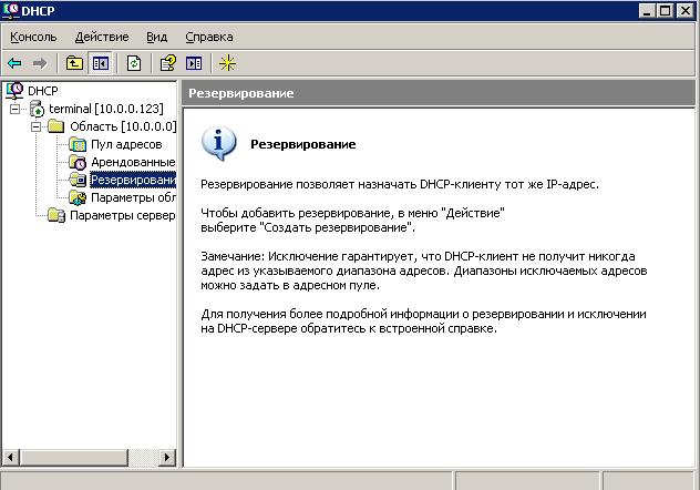

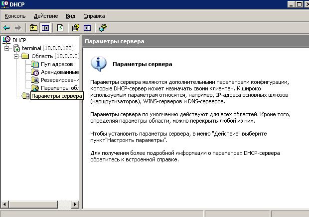

Вот скрины того что вылетает на экран последовательность 1-2-3

Не пустые для всей зоны или для каждого отдельного reservation?citroen2012 писал(а):066 и 067 забиты должным образом - они не пустые.
Я же ссылку выше дал. Там будет подробнее. И скриншоты настроек DHCP покажи.citroen2012 писал(а):Можно по подробнее где нужно сделать этот reservation? в какой папочке какой файлик редактить?
На фотках вижу, что DHCP отвечает с 10.0.0.123, адрес TFTP сервера оно не пишет. Что такое 10.0.0.123? Какой там стоит DHCP? Вероятно, за TFTP оно лезет туда же, на 10.0.0.123. На 10.0.0.123 есть служба TFTP? Если на 10.0.0.123 установлена wtware, надо запустить то-что-там-есть-с-графическим-интерфейсом и найти в нем лог службы TFTP, пункт меню так и будет называться. И посомтреть, появляется ли там что-то новое когда терминал пытается загружаться.

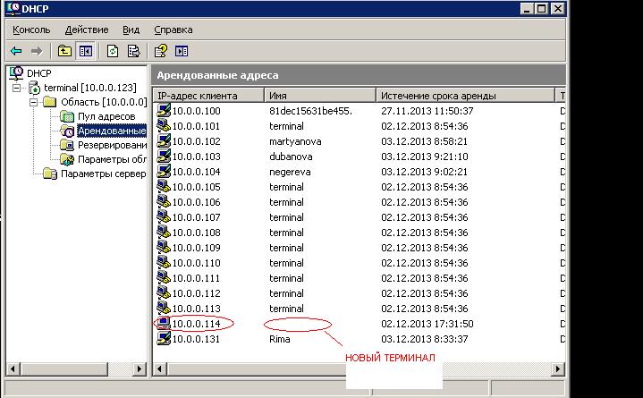

10.0.0.123 это сервер как раз который под управлением 2003. На нем и стоит втваре. Тфтп идшсп там на нем и стоит. в DHCP настройках ни одного адреса не зарезервировано! Щас пришлю скрины настроек dhcp

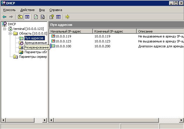

1-2-3-4-5 Настройки DHCP 10.0.0.114 это адрес который получает новый терминал, у которого не получается загрузка.

Re: Новый терминал не грузится по lan помогите пожалуйста!
DCHP настроен хорошо. Должно работать.
Попробуй отключить фаирвол, если он включен.

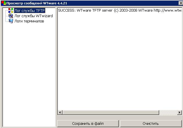

И посмотри лог службы TFTP. На сервере 10.0.0.123 Пуск - Программы - ВТваре - то-что-там-есть-с-графическим-интерфейсом, там найти лог службы TFTP, пункт меню так и будет называться. Посомотри, что там новое появляется когда терминал пытается загружаться. Если что-то появляется - сохрани и выложи сюда.

Вот то, что отображается в тфтп логе. Что в момент загрузки что без него... Ничего не пишет(

В то время как если входит работающий нормально терминал - логи появляются... Инфо, варнинги и т.п. в процессе загрузки "старого" работающего терминала... Может где то нужно прописать макашник моей сетевой?
