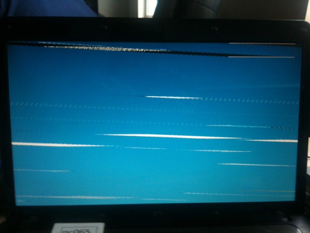

Re: 1366 х 768 на Compaq 615
Фотку искаженной картинки покажи.
Prizrak
Сообщения: 181
Сообщение Prizrak »
Готово. Беленькое по середине, это поля ввода имени пользователя и пароля для подключения к серверу
