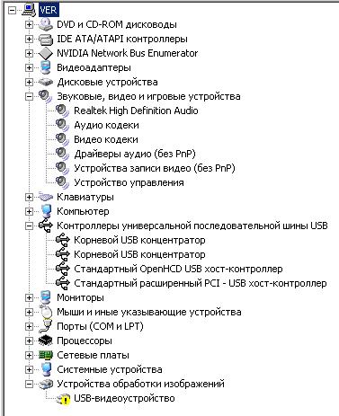

Целый день бились с этой камерой, но так и ничего не добились,
тестили уже и на вин хп, установки драйверов не требуется,
прекрасно определяются в устройствах: составное устройство, usb микрофон, usb камера.
При подключении через терминал в системе определяется только Usb-видеоустройство с восклицательным знаком, обновление драйвера ни к чему не приводит...

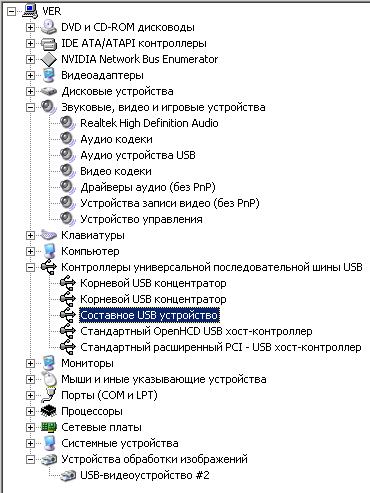

Re: Web-камеры через usbip
В догонку скриншоты...
- serv.JPG (39.59 КБ) 17641 просмотр
- term.JPG (36.67 КБ) 17641 просмотр
