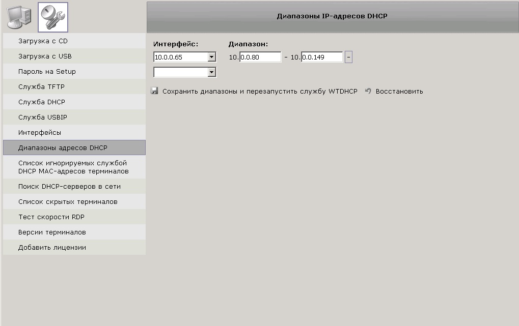

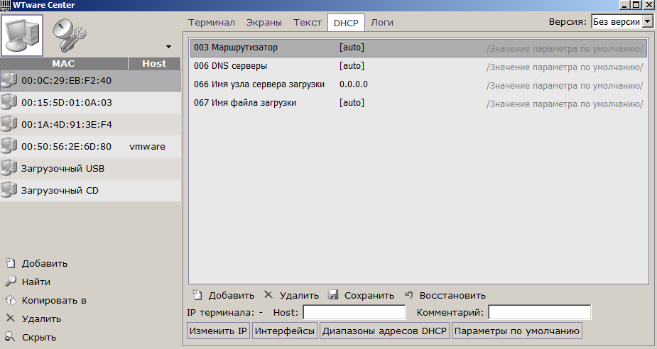

У меня в конфигураторе DHCP нет ручных настроек DHCP:
Re: Загрузка по сети
Есть.
Alefandr
Сообщения: 5
Зарегистрирован: Чт июн 06, 2013 8:17 am
Сообщение Alefandr »
Это надо каждому маку вручную это указывать?? а если DHCP используется не только для wtware но и для залётных ноутбуков и прочего?? или есть что то типа для всех??
Внизу справа кнопка "параметры по умолчанию" - это для всех. Точнее, для всех, кому не указано вручную.

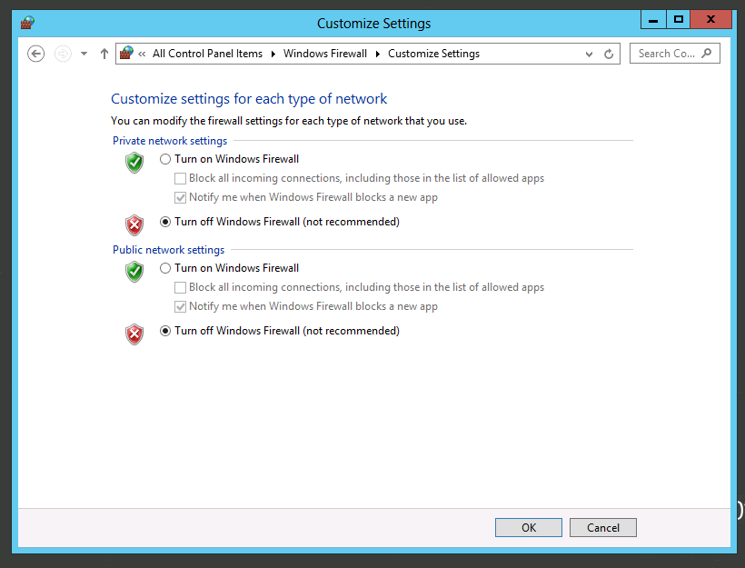

Добрый день. Установил wtware 5.1.40 на windows server 2012 std (в режиме рабочей станции), развернул службу remote desktop. Службу NLA отключил. Пытаюсь подключить тонкого клиента: не могу получить от встроенного dhcp в wtware ip адрес клиенту (т.е. клиент тупо не видит в сети dhcp), пробую на обычном пк грузиться тоже самое. Привожу скан настроек. Что я не так делаю? IP адрес сервера 192.168.2.1, через обычное rdp с рабочей станции цепляюсь, пинг есть - т.е. сеть и rds работает исправно! на скриншотах приведены настройки для тонкого клиента iskander (терминал и настройки для него добавлял вручную).
Попробуй сделать так:
roadsterus
Зарегистрирован: Чт авг 08, 2013 11:42 am
Сообщение roadsterus »
да действительно поперетыкнув настройки фаервола начал работать dhcp, видимо какой-то глюк... спасибо
