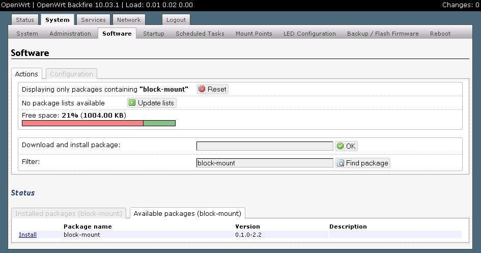

Заходим через веб-интерфейс в раздел System -> Software
Нажимаем кнопку "Update lists" для обновления списка пакетов.
Теперь нам нужно установить несколько пакетов:
block-mount
kmod-fs-ext3
kmod-usb-storage
e2fsprogs
fdisk (этот пакет необязателен, но может потом пригодиться)
Устанавливается все легко, переходим на вкладку Available packets, вводим по очереди название каждого и нажимаем кнопку поиск. После того как нужная программулина нашлась в списке ниже, клацаем по слову Install рядом с ней. И так по очереди.

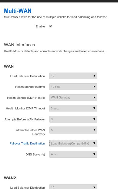

2) Мультиван. Для двух и более одновременных интернет-подключений (настройка через веб)
luci-app-multiwan
multiwan

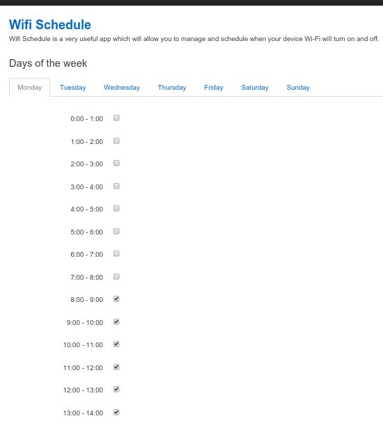

3) Расписание отключения Wi-Fi на роутере (настройка через веб)
luci-app-wifischedule
wifischedule

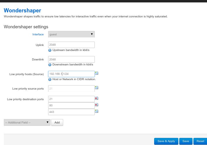

4) Шейпер (с настройкой через веб)
luci-app-wshaper
wshaper

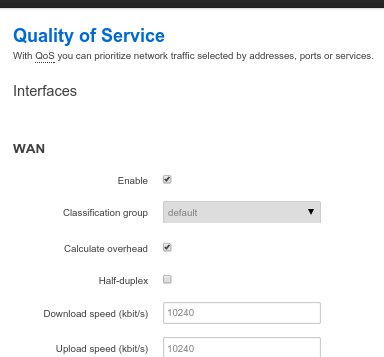

7) QoS - приоритеты трафика (настройка через веб)
luci-app-qos

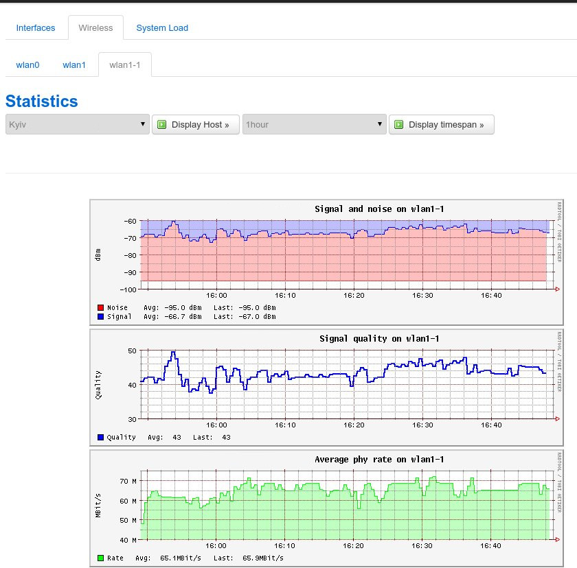

8) Статистика по интерфейсам, по трафику, по уровню сигнала, load average и т.д. (с настройкой через веб и графиками)
luci-app-statistics
