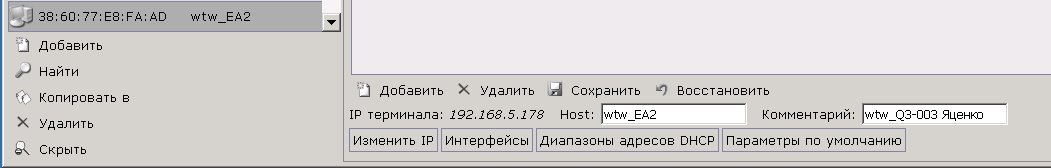

Прилагаю скриншот из конфигуратора с неправильным названием Host.
А также логи.
