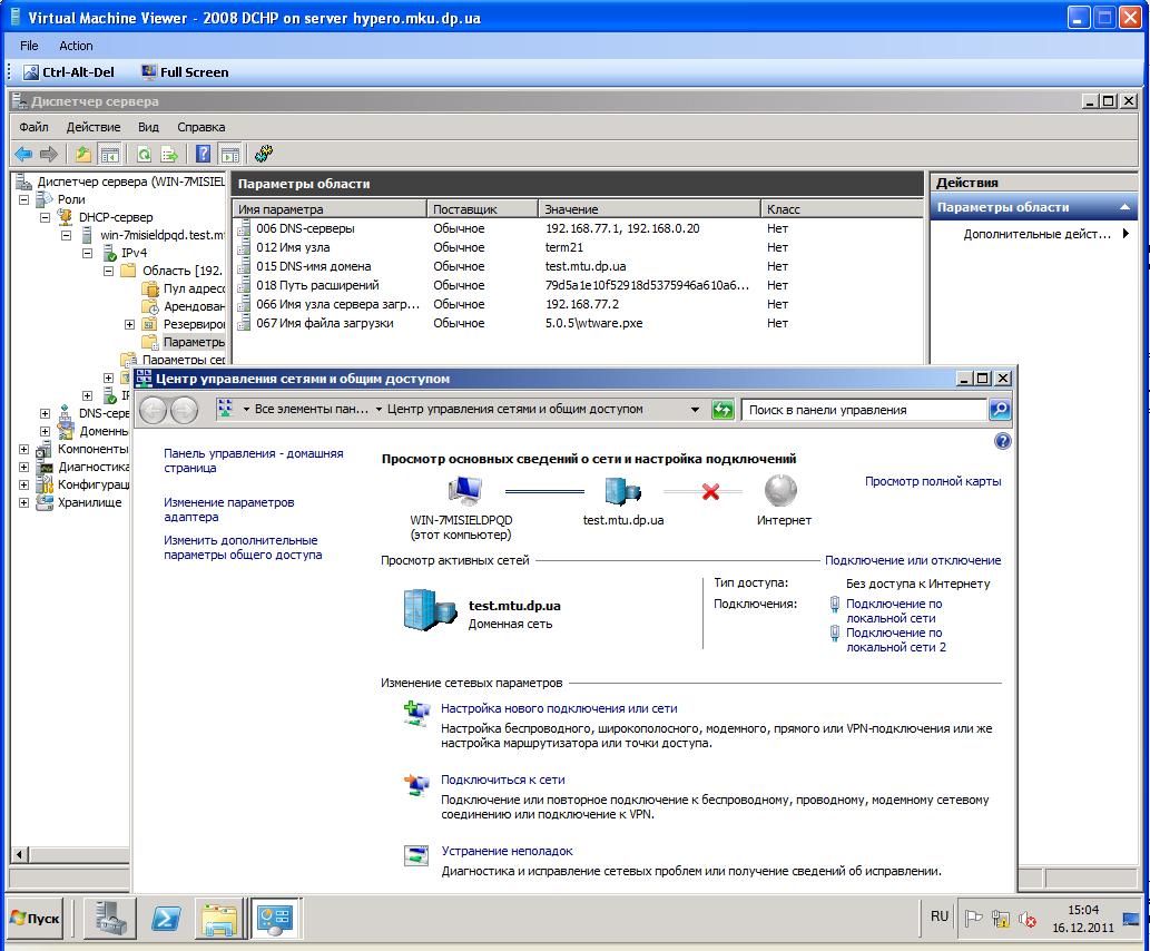

Теперь покажи скриншот настройки DHCP, на которой указан маршрутизатор.
chelezo
Сообщения: 12
Зарегистрирован: Ср дек 14, 2011 12:14 pm
Re: порт 3389: отказано в подключении.
Сообщение chelezo »
зделал
Сообщения: 12239
Я уже сказал, в чем ошибка, и твой скриншот это подтверждает. Перечитай еще пять раз что я от тебя прошу. Незнакомые слова выясни в яндексе. Когда поймешь, что я прошу показать на скриншоте, тогда все заработает :)

какие именно настройки DHCP Вам надо? зоны? маршрутизация? пул адресов?
chelezo
Сообщения: 12
Сообщение chelezo »
или же настройки области?
Сообщения: 12239
Покажи, где в настройках обалсти указан адрес маршрутизатора.
