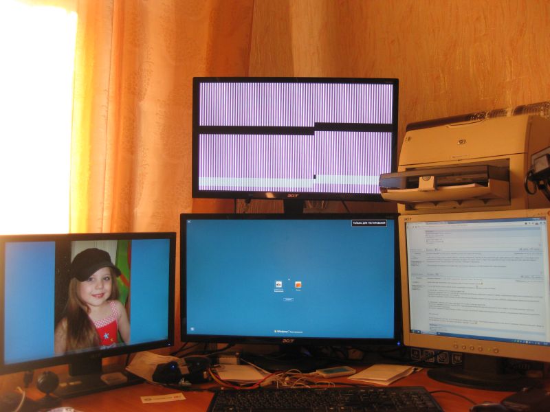

Продолжаем эксперимент:
3.Подключаем монитор к DVI-I через переходник DVI-I/D-SUB
При запуске на четверке с разрешением 1920x1080 и драйвером nv(X) получаем стабильное изображение нужного разрешения
При запуске на четверке с разрешением 1920x1080 и драйвером vesa(X) получаем черный экран с надписью на экране "Вход не поддерживается"
При запуске на пятерке с разрешением 1920x1080 и драйвером nv(X) получаем стабильное изображение нужного разрешения
При запуске на пятерке с разрешением 1920x1080 и драйвером vesa(X) получаем нестабильное изображение (черезстрочное и двойное) с неправильным (увеличиным) разрешением
Это наводит на мысль что использовать DVI-I в явном виде лучше не стоит.
Логи эксперимента в файле.
Также там фото нестабильных изображений для наглядности.

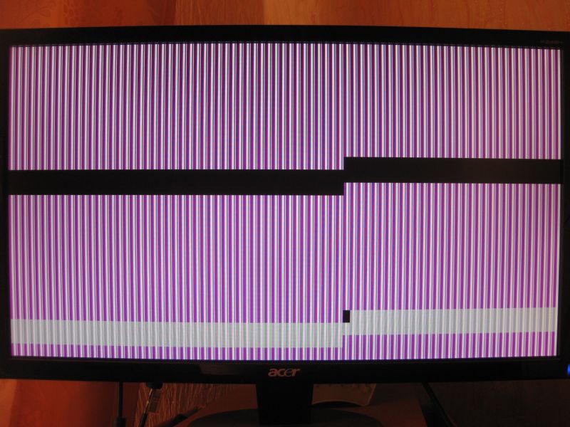

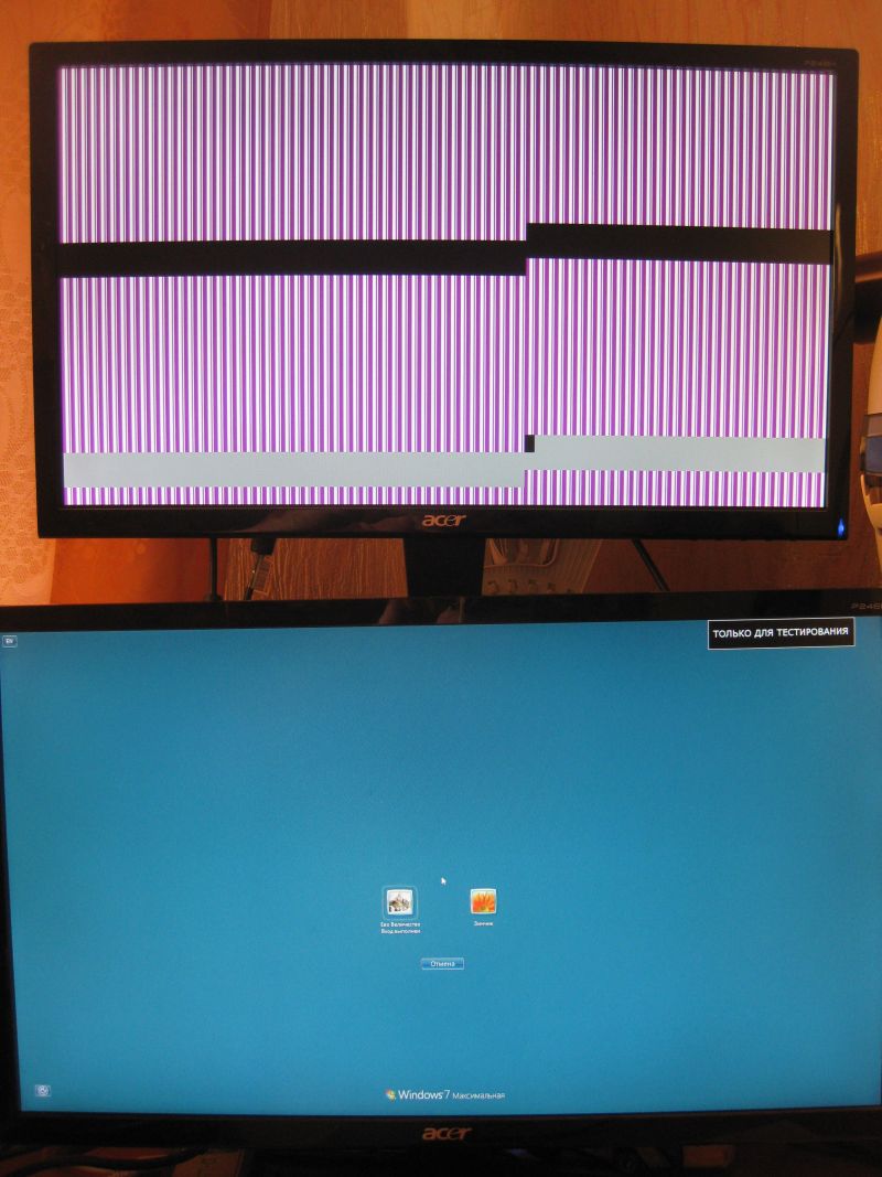

Провел даже два эксперимента. Для успокоения себя что вчера точно был не пьян
Так как проблема не касается версий wtware то дальнейшие эксперименты проводил только на пятерке.
4. Подключаем 1 монитор к DVI-I и 2 монитор через D-SUB
При запуске с драйвером nv(X) на 1 мониторе (DVI-I) получаем нестабильное изображение (смещенно в право) с неправильным (увеличиным) разрешением, а на втором полосатый экран без возможности что-то увидеть.
При запуске с драйвером vesa(X) получаем на обоих мониторах нестабильное изображение (черезстрочное и двойное) с неправильным (увеличиным) разрешением
5. Подключаем 1 монитор к DVI-I через переходник DVI-I/D-SUB и 2 монитор через D-SUB
При запуске с драйвером nv(X) на 1 мониторе (DVI-I через переходник) полосатый экран без возможности что-то увидеть, а на втором мониторе стабильное изображение нужного разрешения
Логи прилагаю.

А вот жена и фотик вернула
1 - общая картина мониторов.
2 - мониторы под эксперементы.
3 - "полосатая" ошибка.
- monitor_wtware.jpg (126.11 КБ) 84734 просмотра
- monitor_error.jpg (93.36 КБ) 84734 просмотра

На фотках в центре вижу правильную картинку с нашим "только для тестирования". Сразу понятно: втварь работает, все остальное глючит
