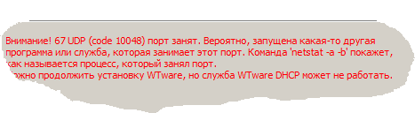

При установке версия 5.0.1 ругается на то, что занят UDP 67 порт.
Подскажите как эту проблему решить.
Скрин прилепил.

Не TFTP служба, а WTware DHCP служба не запускается.
Делать - перечитать достаточное количество раз весь текст на скриншоте, чтобы осознать, как именно проблему решить.

"67 порт занят. Вероятно запущена какая-то другая программа или служба, которая занимает этот порт. Команда 'netstat -a-b' покажет, как называется процесс, который занял порт."
Результат команды 'netstat -a-b' приведите.

Да. Действительно занят. Процес называется svchost.
