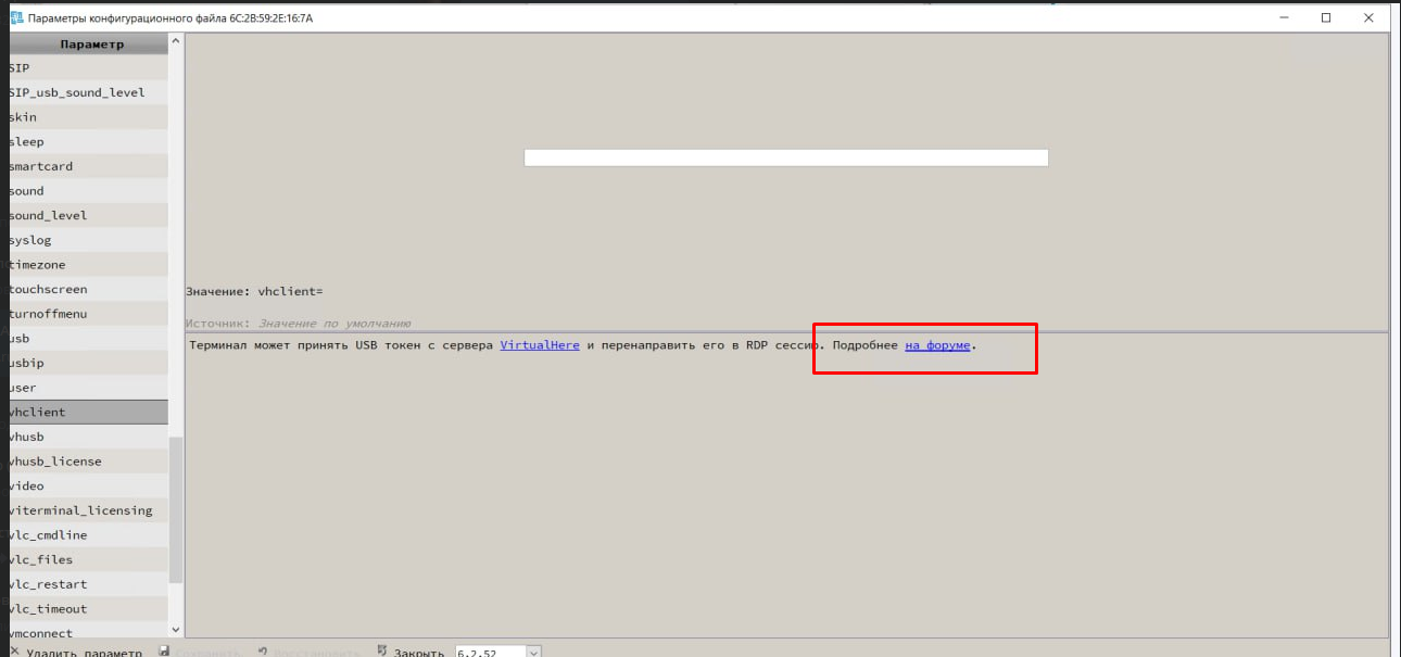

P.S. в конфигураторе в подсказке для vhclient ссылка побилась, синтаксис параметра неочевиден (см скриншот)

AndreyEver писал(а): Ср июн 04, 2025 11:48 am P.S. в конфигураторе в подсказке для vhclient ссылка побилась, синтаксис параметра неочевиден (см скриншот)
Будет исправлено, спасибо. Правильная ссылка на vhclient= viewtopic.php?t=32964
