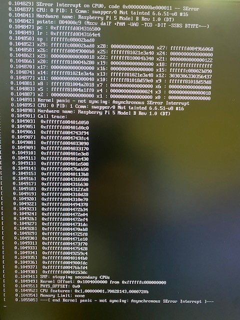

RPi5 не стартует с wtware 6.2.40/44
RPi5 8Гб c raspberry OS x64/x32 запускается.
При попытке запуска wtware 6.2.40/6.2.44 (по сети или с SD) получаем "Kernel panic ... Asynchronous SError Interrupt".
- AsyncSerrorInterrupt.jpg (116.28 КБ) 74505 просмотров
Re: RPi5 не стартует с wtware 6.2.40/44
0. Достань файл bcm2712d0.dtbo из этого зипа:
http://wtware.com/testing/202411112136.zip
И запиши его в каталог overlays на SD карту, рядом с другими .dtbo файлами. И загрузись с этой SD. Не поможет?
Чудо случилось на п.0 ))
В ближайшую сборку войдут изменения?
Да, обязательно войдут.
