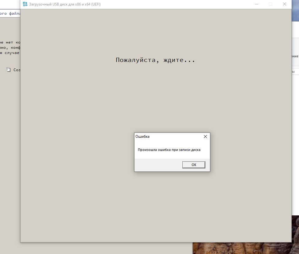

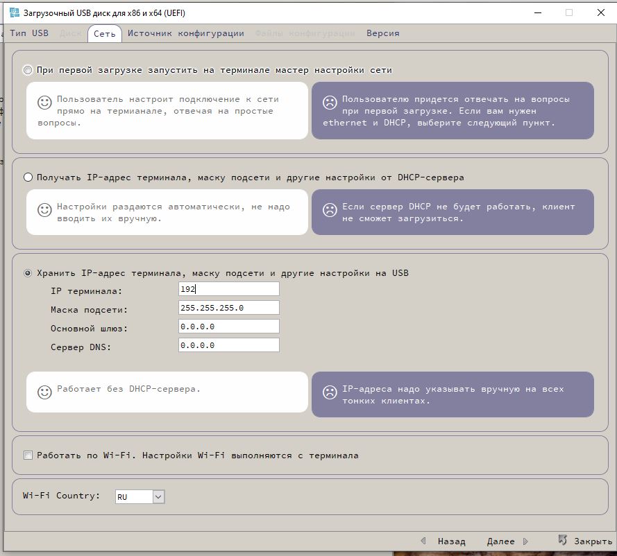

Добрый день. Wtware последней версии, скачал сегодня. Проблема создания ISO образа для записи на флешку для загрузки с неё. Так вот первый раз получилось создать исошник, второй раз не получается, пишет "Произошла ошибка при записи диска". Запускал от имени администратора, переустанавливал wtware. Если "Сделать загрузочный USB" то пишет на USB, но в этом случае не грузится HP T520. При записи образа малинки тоже записывает нормально. Есть ещё маленький незначительный баг (не баг а фитча!): на вкладке "сеть" при удалении строк в любом поле пункта "Хранить IP адрес терминала..." по окончанию знаков если нажимать удаление дальше то переходит в предыдущую закладку. Ну и есть ещё предложение над цветовой гаммой программы. Пользуюсь уже много лет и как-то уже приелось, дизайн староват, может быть подумаем над цветовой гаммой? Может сделаем опрос? Я бы хотел чтобы Wtware была приятна глазу)
Re: Загрузка по внешней сети посредством USB до сервера в локальной
Нарек писал(а): Чт апр 30, 2026 6:08 pm Так вот первый раз получилось создать исошник, второй раз не получается, пишет "Произошла ошибка при записи диска". Запускал от имени администратора, переустанавливал wtware.
Если поставить в виртуальную машину чистую виндовс10, ничего не настраивать, и на неё поставить втварь - формирование образов будет работать. Я проверял. Как определить, чем твоя машина отличается от свежепоставленной?
Какие-то настройки обязательно менять, или ошибка повторится если нажимать только "Далее"?
Покажи скриншот ошибки.
И логи хочу. Всю папку C:\ProgramData\WTware\Logs в архив и почтой на aka@pxe.ru Конфигуратор в логи разное пишет, может напишет, обо что споткнулся.
Нарек писал(а): Чт апр 30, 2026 6:08 pm Есть ещё маленький незначительный баг (не баг а фитча!): на вкладке "сеть" при удалении строк в любом поле пункта "Хранить IP адрес терминала..." по окончанию знаков если нажимать удаление дальше то переходит в предыдущую закладку.
Не могу повторить.
Эта вкладка?
На какую кнопку нажать чтобы увидеть баг?

Проверял на своём компе, потом проверил на виртуалке, потом только в форум написал. И там и там первый раз записывает нормально, а второй раз уже нет и выдаёт ошибку. До открытия расположения куда сохраняется исошник.
втваре ошибка.JPG (36.29 КБ) 8167 просмотров
Настройки стандартные.
1) Подготовить образ для записи на диск.
2) Далее.
3) Получить IP адрес...
4) Далее
5) Хранить конфигурационный файл...
6) Далее
7) Далее
8) Подготовить образ
И выскакивает ошибка.
Установка стандартная, без установки DHCP-он мне не нужен. Также не подгружаю файл с лицензией, их использую на бездисковой загрузке, хочу записать первый раз конфиг на диск.
Папку с логами не нашёл(
Баг на этой вкладке
втваре удаление.JPG (97.93 КБ) 8167 просмотров
Нужно поставить курсор в поле например ip адреса у удалить его кнопкой BackSpace то по окончанию знаков перейдёт на предыдущую вкладку.

Нарек писал(а): Сб май 02, 2026 10:20 pm Проверял на своём компе, потом проверил на виртуалке, потом только в форум написал. И там и там первый раз записывает нормально, а второй раз уже нет и выдаёт ошибку.
Ошибку получилось воспроизвести, будет исправлено в следующей версии.
Нарек писал(а): Сб май 02, 2026 10:20 pm Баг на этой вкладке
Backspace - это переход на страницу назад в мастере создания образа. Return - вперед. Backspace в следующей версии больше не будет работать если редактируется текст.
Можете написать мне на почту support@wtware.ru и я вышлю вам исправленный exe конфигуратора, если не хотите ждать.
Нарек писал(а): Сб май 02, 2026 10:20 pm Папку с логами не нашёл(
На будущее папка с логами по умолчанию в C:\programdata\wtware\logs
Это скрытая виндой папка, надо ввести строку сразу в адрес в проводнике.
