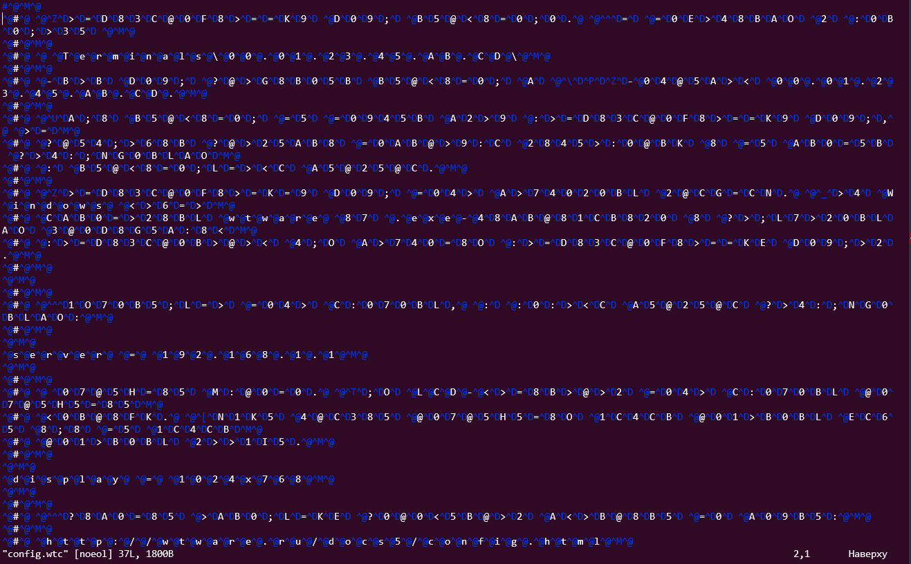

Решил попробовать развернуть wtware на Linux в Docker контейнерах. Отдельно TFTP, HTTP и сама WTWare.

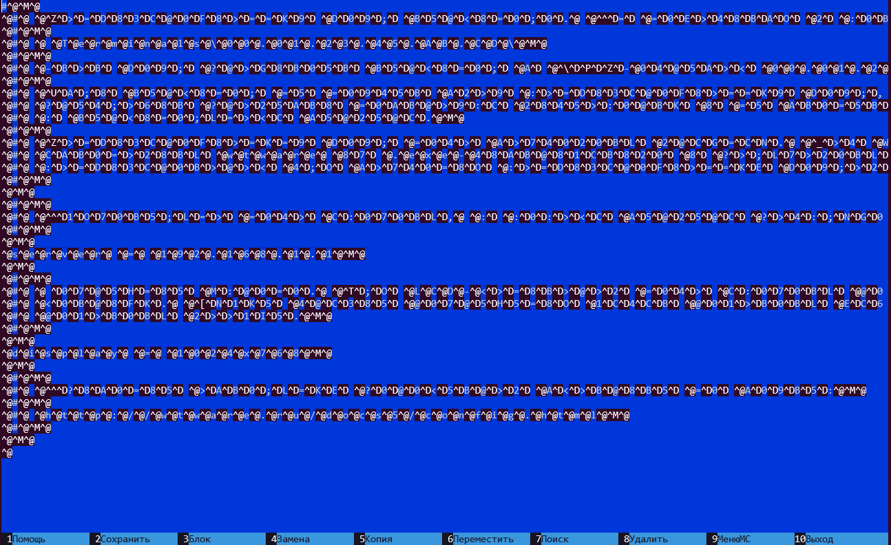

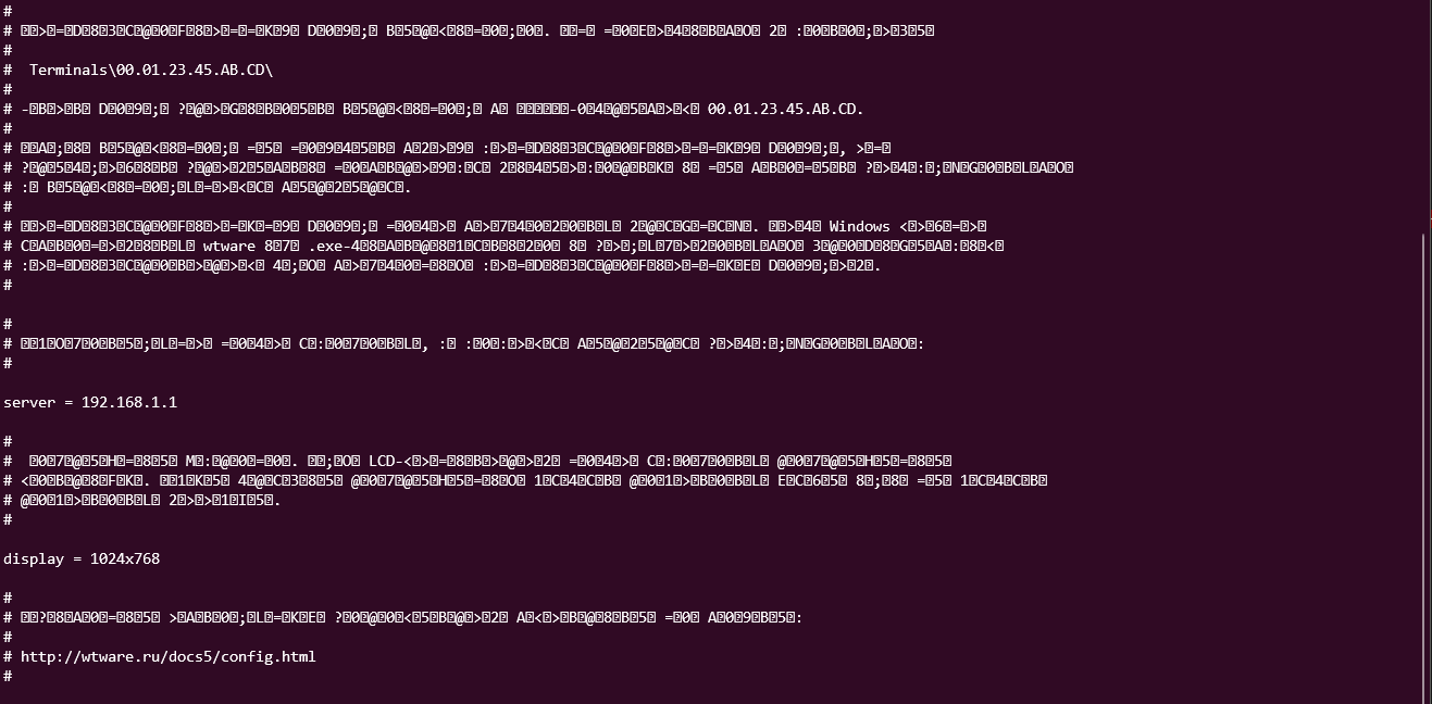

Во вложениях скрины nano, vi/vim, mcedit. Там вообще всё плохо. cat нормально отображает только латинницу.
Собственно вопрос, чем редактировать конфиги в Linux? Какая кодировка?

- vi-vim.png (87.03 КБ) 16294 просмотра
- cat.png (50.64 КБ) 16294 просмотра
- mcedit.png (78.26 КБ) 16294 просмотра

Конфиги в UTF16 Little Endian. Двухбайтовый юникод. Потому, что виндовый Notepad по умолчанию сохраняет эту кодировку.
Редактировать их под линуксом я не умею, когда приходится - открываю по сети из Far.
Если в конфигах не нужны русские буквы, то можно их писать с нуля в любой однобайтовой кодировке, латинка везде одинаковая, и втварь догадается, что конфиг однобайтовый. Но русских букв не будет ни в чём кроме UTF-16.
Re: Чем редактировать конфиги терминалов из под Linux?
Я в nano редактировал, нормально:
nano ./config.wtc
nano ./config.wtc
