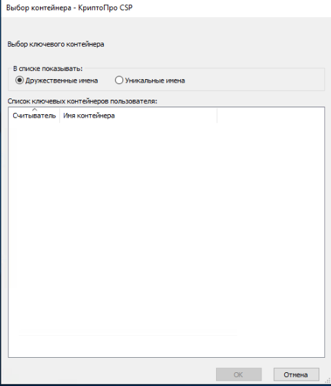

после обновления не видит в криптопро рутокен lite
wtuser01
Сообщения: 1
Зарегистрирован: Чт апр 14, 2022 7:45 am
Сообщение wtuser01 »
после обновления не видит в криптопро рутокен lite :( :( :(
3Снимок экрана_.png (173.68 КБ) 19405 просмотров
1Снимок экрана.png (24.68 КБ) 19405 просмотров
2Снимок экрана_.png (36.85 КБ) 19405 просмотров

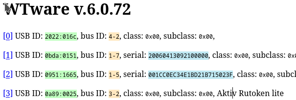

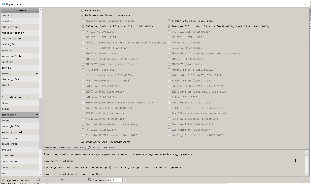

Должно работать. Покажи полный лог: http://wtware.ru/logs.html
Сообщения: 12271
Re: после обновления не видит в криптопро рутокен lite
Вижу в логе, кроме рутокена, ещё два других подключеных токена. Если их отключить и убрать строку "extra=..." из конфига, заработает? Покажи лог без дургих токенов.
