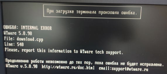

Здравствуйте, начинаем знакомиться с WTware для обновления всех ТК в офисе. Если я правильно понял, то для Geode GX 500 последняя версия на Вашем ftp 5.8.90. Конфигуратором залил ее на флэшку. При старте терминала ошибка download.cpp line:540
Что не так?

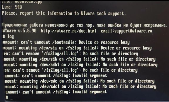

Не знаю. Надо лог смотреть. В меню втвари по кнопке Del до ошибки не предлагает зайти?
Попробуй последний метод из инструкции про логи, когда на терминале нет сети: https://wtware.ru/logs.html

Благодарю за ответ. В меню зайти дает. при выходе из него сразу этаже ошибка. набрал Log, вот что получил в ответ.
Обычная флэшка fat32

вот лог
WTware_00.13.90.01.FE.74_2021-11-16_16-30-49.txt
