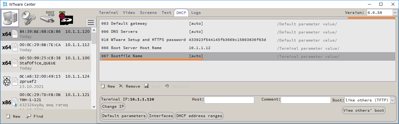

Долго стояла 5.4.52 всё работало, но начались пробелмы с USB принтером.
Захотео попробовать пропсиать printer=usb с указанием на конкретное устройство в скобках но эта версия так ещё не умела.
Обновил до 6.0.58, обновляю на терминале через это окно, перезагружаюсь - терминал без изменений.
Прописываю printer=usb() - терминал ругается на неправильный синтаксис, т.е. настройки с сервера успешно забирает.
Загрузка по сети
Куда копать, подскажите?

AgamemnoN писал(а): Пн окт 18, 2021 11:45 am Загрузка по сети
DHCP какой и где?
Если DHCP наш и на той же машине: выключи терминал, сделай как подчеркнуто, включи терминал.
Если DHCP не наш, то менять версию надо в его настройках. 067 параметр, boot file name.
