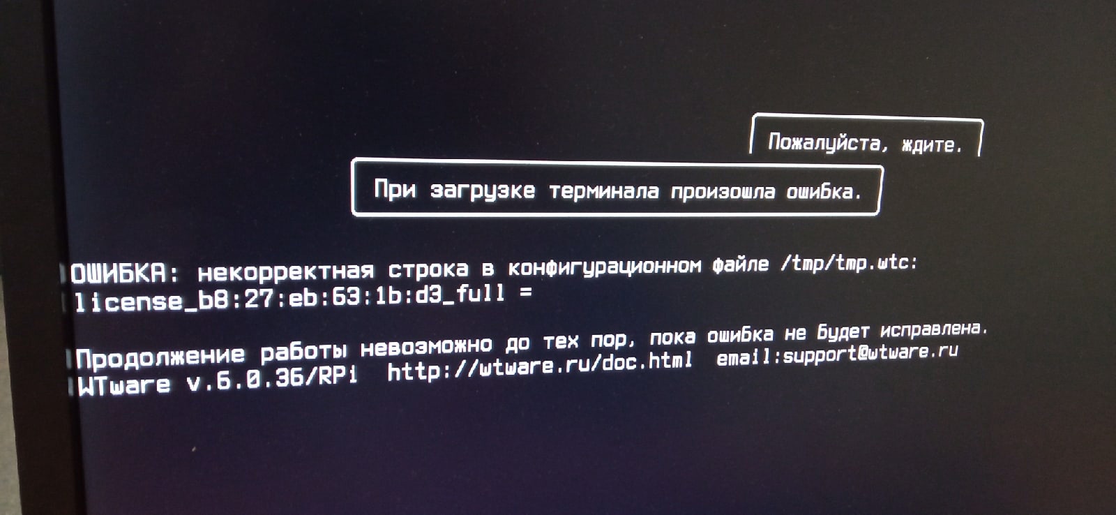

При первом запуске новых клиентов "thinBox", после настройки конфига, при попытке подключиться к rdp серверу пишет следующее сообщение.
Что делать, что бы исправить??

Показать конфиг. Может, слэш в конце удалили? Должно быть так (все цифры будут другие, смотри на слэши):

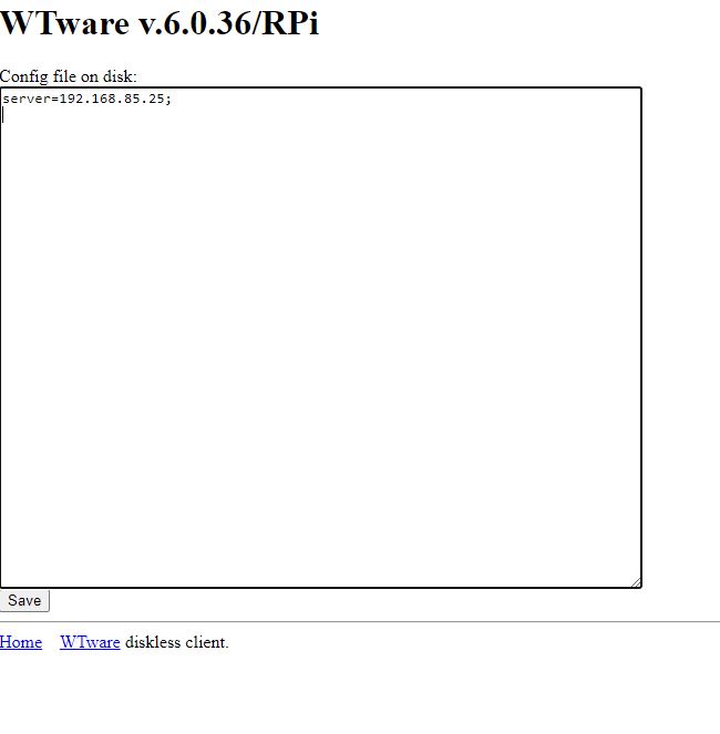

Re: wtware некорректная строка в конфигурационном файле
Сообщение p.yakovlev »
А там вообще нет такого..

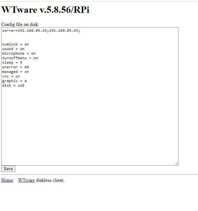

Вот конфиг другого тонкого клиента той же модели. На нем все хорошо, работает!

Сообщение akaplenko »
При сборке в лицензии потерялись слеши, действительно. Лицензию отправил.
