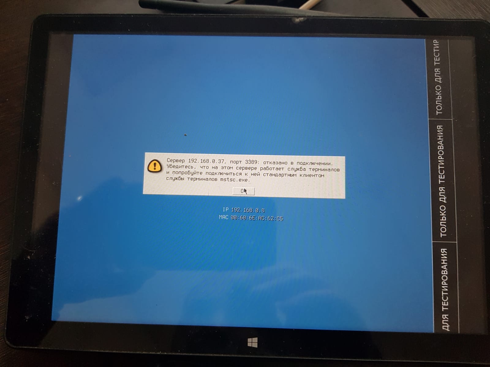

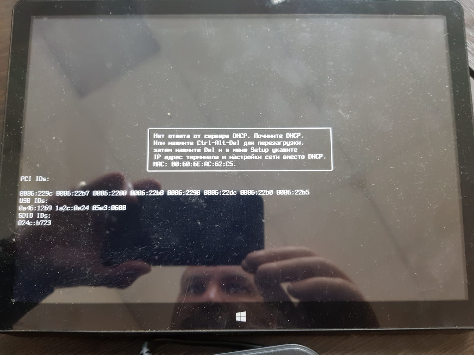

Доброго времени!
Недотестил называется, в общем проблема следующая, данный девайс ни в какую не хочет работать на шнурке (витая пара), по воздуху все отлично, но случилось так что у клиентов можно подключить данный девайс к сети только проводом. И тут он начал ругаться на нерабочий DHCP введите статику, почините DHCP и прочее. После ввода статики он не успокоился и продолжил ругаться на отсутствие в сети поднятой службы терминалов. Забрал его в офис где с сетью у нас все хорошо (сами пользуемся wtware на нескольких рабочих местах)но и в нашей сети оно не заработало. Скриншоты прилагаю дабы не быть голословным. Как решить вопрос???

Re: PIPO X9S и WTWARE
У меня оно до двух минут линк искало. То ли чип кривой, то ли драйвер. Другого драйвера для линуксов под этот чип нет. Только если внешнюю USB сетевуху вешать. Надо покупать такую, про которую будут отзывы "работает с линуксом".

Доброго времени!
Ну вообщем решил вопрос, кинул USB сетевушку tp-link ue200 за 610 рубасов, все завелось без проблем.
