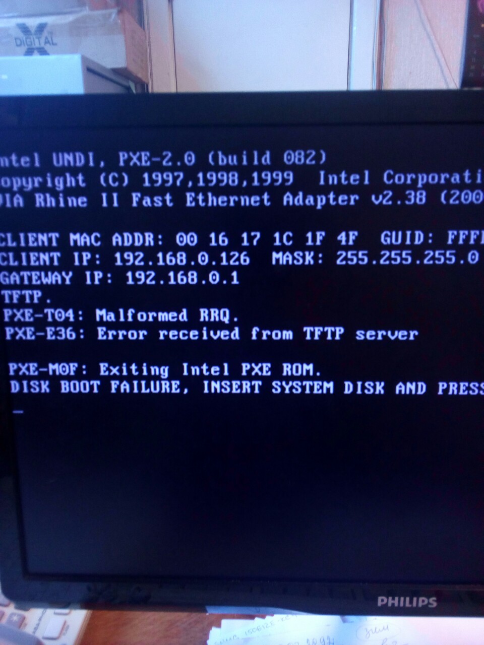

Абсолютно аналогичная ситуация, только тфтп софт другой. Вы случайно не обновляли dhcp turbo за последнее время ? наш был загружен 28.01.2010 машина клиент - обычный ноут с pxe 2.1

Та же дрянь на одном терминале, который раньше отлично работал. При этом еще три работают нормально. Как бороться?

Re: PXE TFTP fail
Может, в DHCP в 067 параметре для этого терминала ерунда написана?

Re: PXE TFTP fail
Сообщение artemmen »
5.8.26\wtware.pxe
Re: PXE TFTP fail
Теоретически, значение верное. Теперь надо экспериментально доказать, что терминал получает именно это значение.

Re: PXE TFTP fail
Не успел выключить или изменить, поздно получил ответ. Уже переключил загрузку на http и терминал заработал, хотя в логах пишет tftp и почему-то была перезагрузка. Вернул tftp - пока работает.
