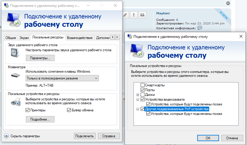

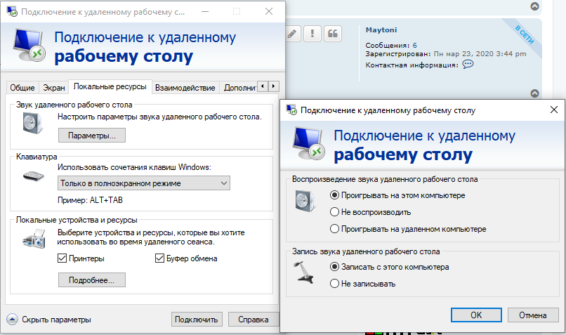

Непонятно, как ему это удавалось. Покажи скриншоты локальных ресурсов в настройках соединения mstsc.exe. Там где звук и там где локальные устрйоства.
Re: Микрофон
Снимки

Re: Микрофон
Любопытно. Что такое "устройства видеозахвата" на последнем скрине и как оно там появилось? Почему у меня такого не появляется?

Нагуглил много интересного. В RDP появилось перенаправление камеры. Не как USB устройство, а отдельное перенаправление именно для камеры. Буду рыть, может получится прикрутить к втвари. Если получится, то во-первых перенаправление камеры не будет ломать звук, как сейчас ломает usb=, и во-вторых видеопоток может быть можно будет жать на клиенте, тогда первая же камера не будет класть сеть.
Сейчас втварь такого не умеет.
