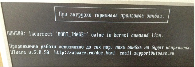

То что в документации на сайте, вываливается с ошибкой на параметр BOOT_IMAGE ..
оно его воспринимает лишь в случае если строку взять в кавычки, грузит kernel и initrd остальное дергает по tftp

boot ${wtware-url}/5.8.50/packages/kernel BOOT_IMAGE='http://192.168.1.1/tftpboot/wtware58/5. ... ges/kernel' root=/dev/ram0
в каких только комбинациях не пробовал ... строку boot.
в логах httpd намека на попытки скачать что нет ни каких ... т.е. "оно" просто даже не пытается этого делать.
подсмотрел в старой версии ядру передавали параметр http="где живет wtware" сейчас BOOT_IMAGE ... оно точно работает и его не заломали?

скачал дистр последний, выдернул из zip архива wtware.http.cfg, подкинул файл ни чего не менял ... ситуация таже.
то что парсит строку переданную ядру, кривое! продолжает спотыкаться на BOOT_IMAGE=${wtware-url}/5.8.50/packages/kernel

есть какой то debug у того что пишет "ОШИБКА: Incorrect .... бла-бла", что бы понять, что к нему прилетает и что не нравится?

держите лог и конфиг(переименовал в лог ибо форум отвергает).

Ошибка втвари. Длина пути жестко забита и всего 31 символ. Научё, стандартное "/wtware/5.8.50/packages/kernel" 30 символов, влезает... Будет исправлено в следующей версии.
Сейчас например так будет работать:
set wtware-url http://10.1.1.20/tftp/58
