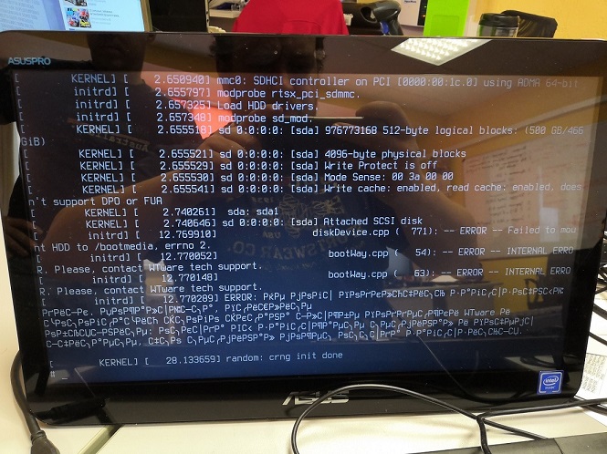

записал загрузчик на флешку, с нее все грузится все хорошо, с флешки сделал установку на жесткий диск ... и он не грузится, выдает картинку

настройки в по умолчании
последняя ошибка в логе FAILED to mount HDD to /bootmedia
- IMG_20190314_093616.jpg (168.07 КБ) 36274 просмотра
