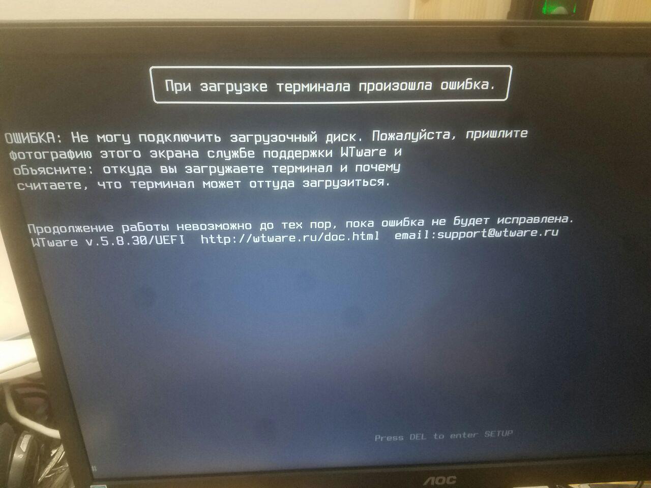

Есть Intel NUC6CAY, и с SD карты не загружается клиент WTWare.
Причем если вставить SD карту в USB карт-ридер, то загрузка происходить нормально.
В чем может быть причина?

SD карта в USB карт-ридере для компьютера видна как USB флешка. В виндовсе на неё пишем как на флешку, на терминале втварь её читает как флешку.
SD карта в набортном ридере видна как не знаю что. Это больше не USB. Но это и не винт.
Сними лог после того, как оно в ошибку с фото сваливается. Последний метод, когда на терминале нет сети: https://wtware.ru/logs.html

лог файл с терминала

Есть какое нибудь понимание, заведется с SD карты или нет?

спасибо, заработало
