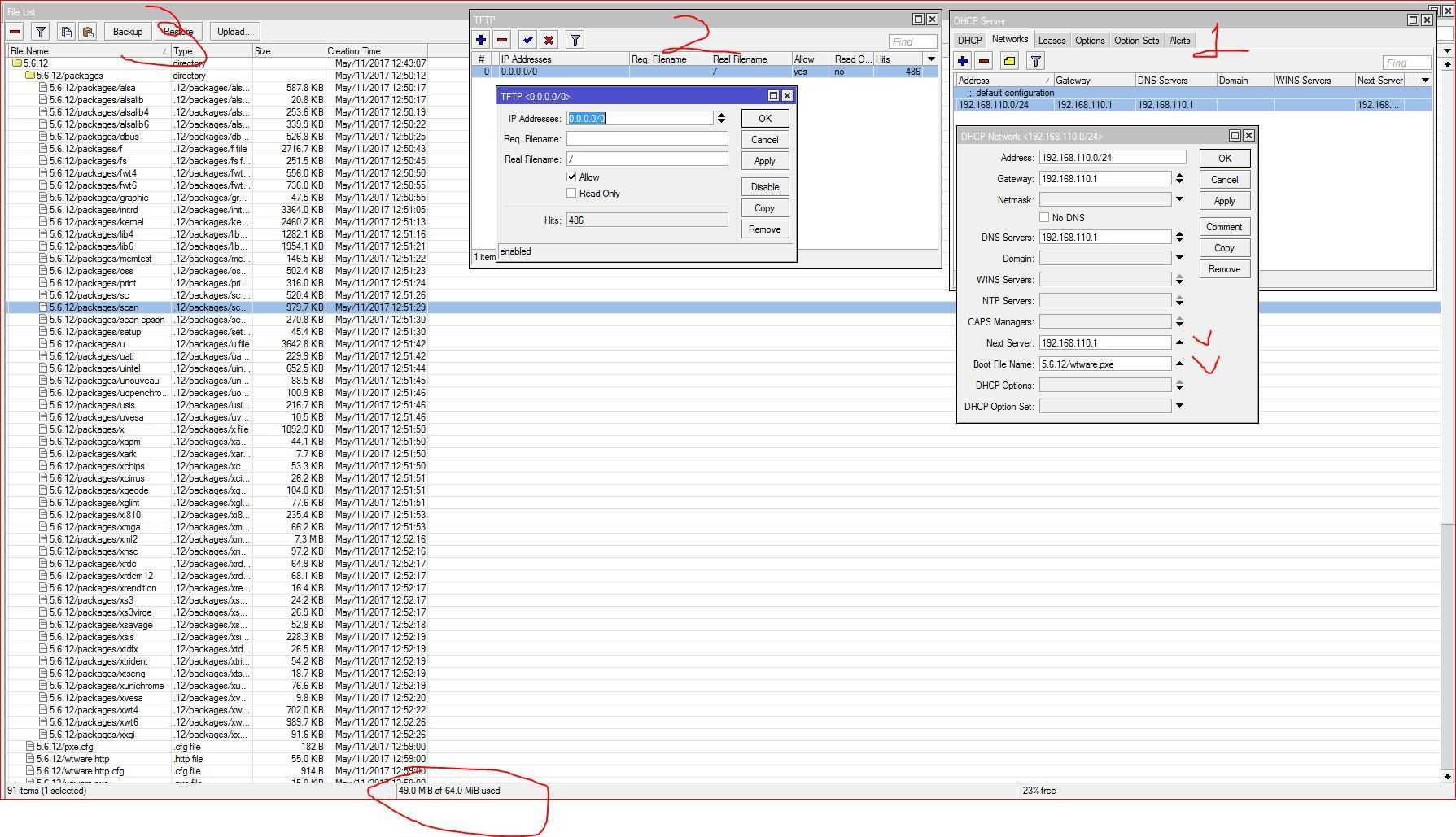

Re: Связка двух микротиков и WTWare (загрузка из друой сети)
вам не надо грузиться по tftp через туннель
tftp будет делать это вечность
файлы wtware надо положить на микрот в филиале
все файлы могут не влезть, уберите лишнее
все что нужно чтобы клиенты могли грузиться с микрота это
в DHCP указать next server(адрес самого микротика, без этой опции грузится 4.6.11 версия) и boot file name
и потрясающе простая настройка TFTP на микротике
кто то тут на форуме поделился этой информацией давно, золотой человек. до этого я все файлы перечислял отдельно
файлы кидайте в корень файловой системы для экономии времени
картинка вместо тысячи слов
- Wtware DHCP и TFTP.JPG (221.04 КБ) 58626 просмотров

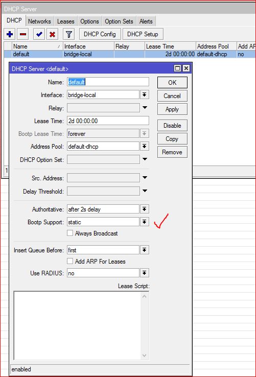

да. вот еще
по умолчанию tftp микротика работает только со статическими адресами
нужно или резервировать адреса или менять эту опцию
- DHCP.JPG (69.91 КБ) 58626 просмотров
