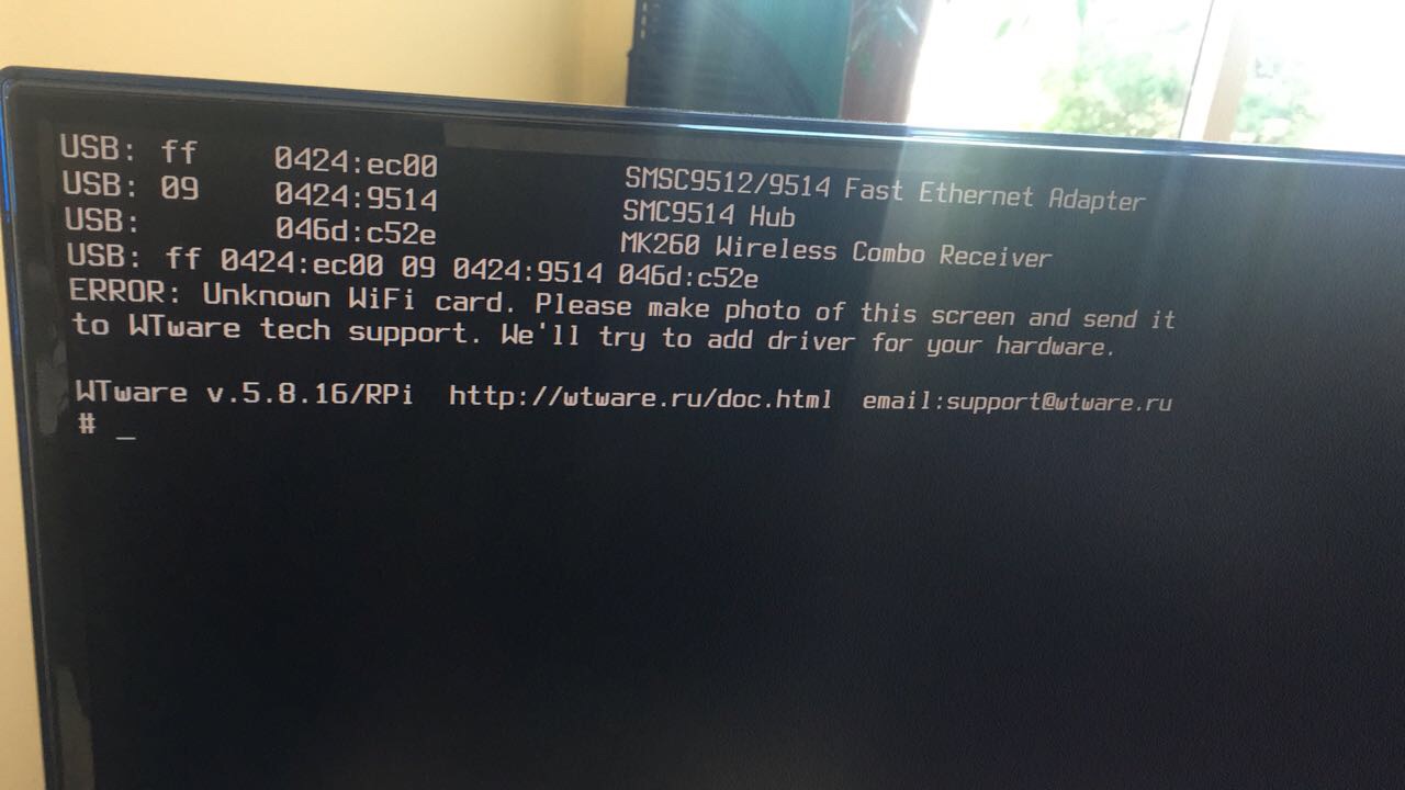

При запуске драйвета wifi малина выдает такое. Как лечить?
Re: Raspberry Pi 3, проблема с WiFi
Взять свежую втварь.
