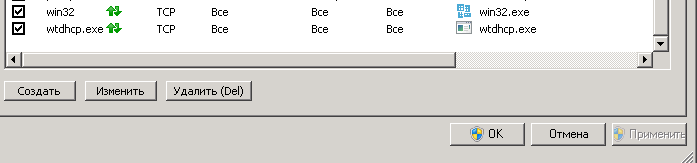

Пробовал добавить в исключение firewall win32, wtdhcp - не помогло. Какому приложению и какой порт разрешить, чтобы доступ появился при включённом firewall?

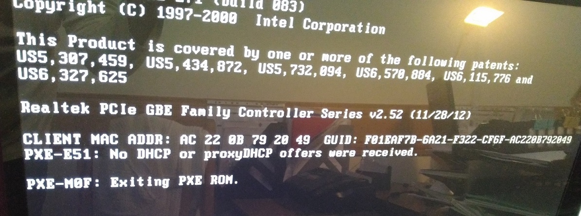

Картинку конечно прилагаю. Сделана она при отказе в выдаче адреса DHCP. После этого выполняется сброс клиентского ПК и, соответственно, подключения нет. А если на сервере терминалов firewall вырубить - DHCP присваивает адрес и подключение осуществляется.
настройка firewall
настройка firewall
отказ
отказ

Снести всё поставить заново. Инсталлятор втвари должен сам вносить правила для наших служб в штатный виндовый firewall. Я не вспомню, какие они там, но они там правильные, иначе бы не работало у всех.
В какую сторону хоть не работает? В конфигураторе нажми иконку с ключом вверху слева. Затем в списке выбери "службу DHCP". Перегружаешь терминал - в логе новые строчки появляются? Что в них написано?

ну да, неполная информация от меня, извиняюсь. eset smart security - это его правила на скрине. Есть в нём конечно обучающий режим, и, обычно, он помогает (на входящие соединения создаётся правило, с указанием приложения и порта, который это приложение открыло), но в данном случае, при включённом обучающем режиме ничего не происходит, нового правила нет. В итоге как описал выше: вырубаю файрволл ess всё работает, включаю - DHCP не выдаёт адреса подключающемуся клиенту.

На вашем скрине не видно разрешающих правил для DHCP. DHCP - это UDP 67.

SANSoft писал(а):На вашем скрине не видно разрешающих правил для DHCP. DHCP - это UDP 67.
То что нужно, спасибо, настроил, работает.
