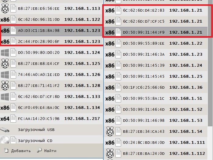

Немного не про малину, но из этой ситуации становится более ясна изначальная проблема. У нас DHCP для любых устройств отдается с микротика. На wtware DHCP отдает ip только по макам малины. Раньше были приколы с малинами, когда ip малины был занят ip другой малины, и это как-то сложно выправлялось.
Недавно же стали происходить новые приколы - таким же образом происходит подмена ip адресов обычных компов в конфигах wtware. Но, так как, адреса в итоге назначаются DHCP от микротика проблема решается обычной перезагрузкой, и wtware меняет ip на тот, с которого стучится комп за конфигом.
Конфига толком не представить, так как в этой ситуации фактически комп не грузится, wtware его не видит, и конфиг не дает получить. В интерфейс по настоящему ip тоже нельзя попасть.

Он обслуживает в качестве DHCP малины (так как у малин мудреная загрузка, и реализовывать ее на микротике сложно). На нем стоит белый список с маками малинок. Это на самом деле не важно, так как речь сейчас не конкретно про малины, а про то, что служба wtwre почему-то прописывает другие адреса в конфиги рабочих станций, и именно поэтому возникает суть проблемы топика. Но, если раньше, это были косяки только на малинах, то теперь это распространяется и на обычные компы.
Re: Малинки получают чужие конфиги
Втварь прописывает другие адреса потому что она видит, что устройства с этими МАКами обращаются к втваревым службам (TFTP, HTTP, широковещательные запросы загрузившихся терминалов) с других IP. Кто-то выдал IP устройствам, устройства этот IP приняли и начали с этим IP работать.

Подтверждаю слова автора этой темы. Я тоже сталкивался с этой проблемой примерно полгода назад. Одна из Малинок pi3 присваивала себе MAC другой Малинки и соответственно через dhcp получала ее ip и конфигурацию. При чем, после перезагрузки у нее мог восстановиться родной mac, после еще одно перезагрузки опять перехваченный у другой Малинки. Боюсь проблему тут решит только статический IP, других решений проблемы я пока не нашел...
Из сервисов WtWare используем только TFTP
