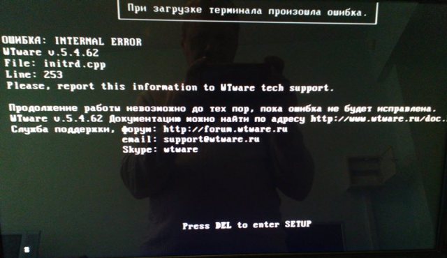

4)Перевел в режима Sata Mode - AHCI Mode перезагрузил получил получил следующую картину
Sata Mode - IDE mode/AHCI Mode
1)При выборе режима Sata Mode - AHCI Mode (bios) Загрузив систему с флешки установить систему на локальный диск не возможно требует IDE диск.
2)Установив систему в режиме Sata Mode - IDE mode удалось без проблем.
3)Загрузиться в режиме Sata Mode - IDE mode не удалось описал выше.
- IMG_boot.jpg (47.63 КБ) 19184 просмотра
Re: Не загружается с локального диска
После ошибки оно вывалится в командную строку. Надо подключить USB флешку: маленькую, пустую, отформатированную под fat или fat32. Подождать пол минуты. Если загружались с USB флешки, то другую вставлять не надо, загрузочная подойдёт, просто не доставайте её. Затем из командной строки запустить команду:
log
Подождать ещё пол минуты, достать флешку. Если получится, на флешке должен появиться файл all.log. Его мне на aka@pxe.ru.
Если не получится и файла на флешке не будет, тогда из командной строки надо запустить команду:
Оно напишет много текста. Надо сфотографировать экран. Затем нажать Shift-PageUp. Оно прокрутит вверх. Опять сфотографировать экран. И так еще три раза. Много не надо, пяти фотографий должно быть достаточно. Затем фотки мне на aka@pxe.ru
log
