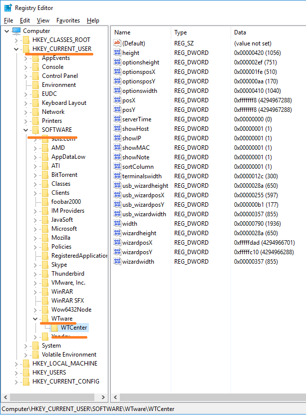

Win-R
regedit

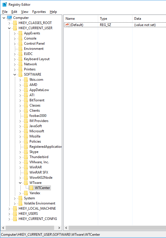

Сделай и покажи скриншот вот этого раздела: И потом удали справа все ключи, чтоб стало вот так:

Win-R
regedit
