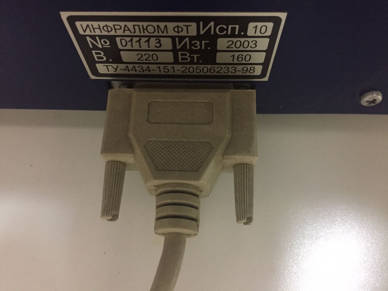

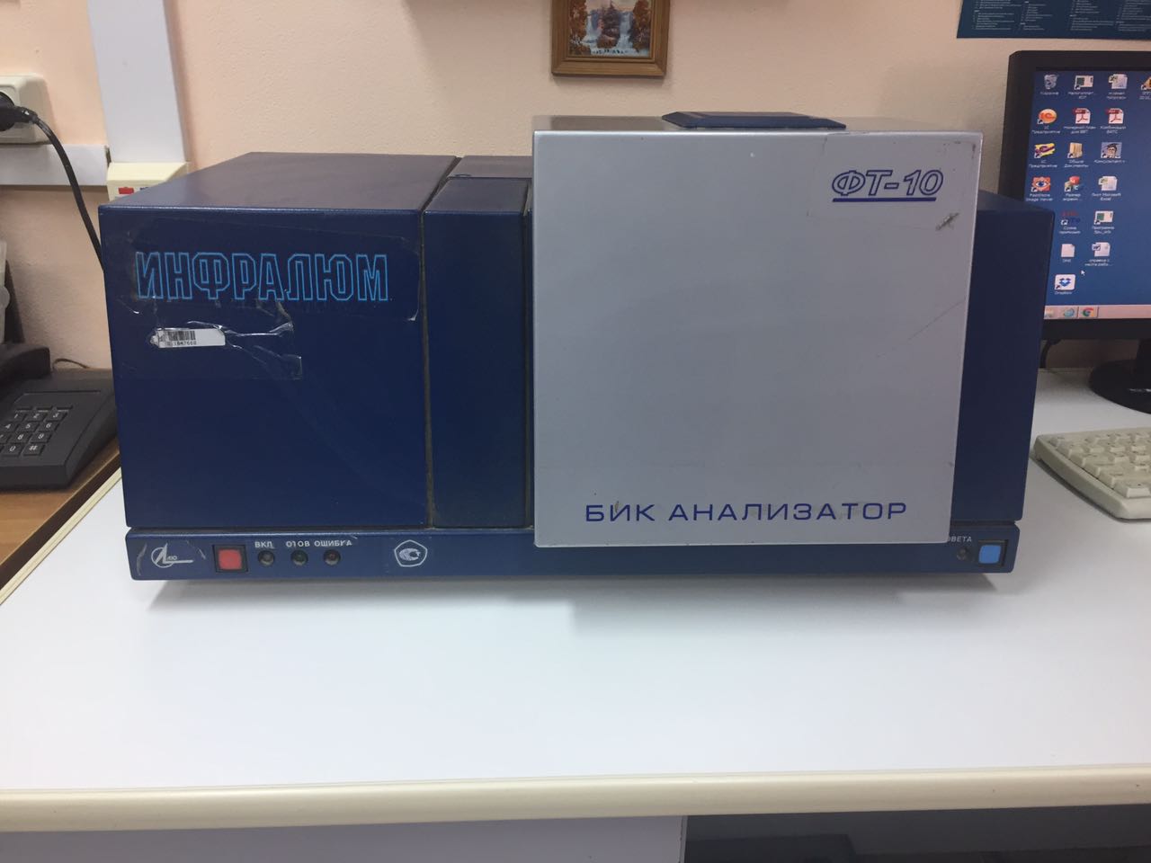

У некоторых моих клиентов на элеваторах стоят дивные устройства для анализа качества зерна.
Называются "Инфралюм".
К компьютеру они подключаются по LPT.
Десять лет я терпел, но мочи больше нет: хочется перевести и эти компьютеры в тонкий режим полёта. Но как быть с сабжем?
Хоть примерно с какого боку зайти?

Теоретически, в RDP вроде как есть проброс LPT.
В втвари его нет. За всё время жизни втвари его спрашивали едва ли пять раз. И делать проброс LPT в 2016 году...
Попробуй через mstsc.exe перенаправить. Если не заработает, значит вопрос сам отпадёт.

Извиняюсь за назойливость, но имеет ли смысл заказывать вышеозначенный кабель USB-LPT?
Кто-нибудь таким пользовался?
Как через него будут работать устройства? Как пробрасываться на сервер?
Я чё то не понимаю...
Re: Инфралюм
Barvinok писал(а):имеет ли смысл заказывать вышеозначенный кабель USB-LPT?
Только из любопытства, если очень хочется поковыряться.
Теоретически, в 2012R2 сервере есть проброс USB, втварь его пытается поддерживать, и оно может заработать. Перенаправится USB устройство, и драйвер на сервере сделает виртуальный LPT.
Практически, железка уж больно экзотическая. Ожидаю проблему на каждом этапе: и драйвер кабеля может не встать на 2012R2, и виндовс может отказаться перенаправлять USB-LPT, как она отказывается перенаправлять кучу других типов устройств, и втварь может не осилить перенаправить именно это устройство.
У тебя много таких? Если меньше десятка, я б оставил виндовсы. Если много - попробуй перенаправить LPT через mstsc.exe. Если получится перенаправить через mstsc.exe - попробуем прикрутить перенаправление LPT в втварь.
