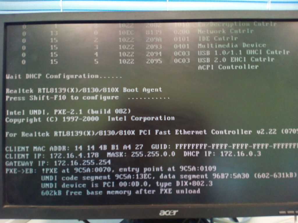

Добрый день, используем в организации Tonk 1202, на последней версии wtware загрузка с ними не проходит.
Конфигурация клиента следующая
video=lxfb(F)
refresh=60
resolution=1280x720
bpp=16
graphic=adg
clienthostname=client_name
server=server_name
domain=domain_name
loadbalanceinfo=tsv://terminalserver
user=user
disk=usb
vnc=on
ask_password=on
Во вложении фото на чем зависает загрузка.
Подскажите как решить проблему?
Скрин загрузки
Скрин загрузки
Re: 5.4.44 Tonk 1202
До конфига втвари дело не доходит, встаёт раньше.
Что написано в 067 параметре DHCP?
Если DHCP выключить, картинка на экране на что сменится?
И ещё один тест:
1. Найти тот файл, который указан в 067 параметре DHCP.
2. Удалить. Или спрятать в бэкап, но чтобы в каталоге 5.4.44 его больше не было.
3. Перегрузить машину. Убедиться, что ошибка сменится на File not found.
4. Найти файл с тем же именем из более старой втвари и записать в каталог 5.4.44.
Заработает?
Сообщения: 358
Сообщение Rushmore »
Есть у меня пара машинок, которые зависали в свежих версиях iPXE похожим образом. Обновление BIOS исправило ситуацию.
vicyn
Сообщения: 42
Зарегистрирован: Пн дек 16, 2013 9:48 am
Сообщение vicyn »
В 067 стоит сейчас "5.2.32/wtware.http", для теста прошивки 5.4.44 делали "5.4.44/wtware.http".
При отключении dhcp загружается прошивка клиента, т.е ничего не происходит.
Делали тест с удалением wtware.http из папки 5.4.44, при загрузке было File not found, потом поменяли его на файл из 5.2.32 - загрузка в этом случае прошла но не до конца, после загрузке было черное окно с надписью "press any key to reboot".
С обновлением биоса вариант не прошел - стоит актуальная версия биоса, на сайте производителя свежее ничего нет.
Подтверждаю проблему с wtware.http на старых (очень старых! с процессорами классом ниже первого пентиума!) машинах. Например, такое вот нашёл:
It therefore seems reasonable to assume that
SSE will be supported on any hardware that might realistically be used
with new iPXE builds.
As a side benefit of this change, the MMX register %mm0 will now be
preserved across virt_call() even in an i386 build of iPXE...
Аффторы iPXE (который в втвари лежит в wtware.http) пишут, что будут использовать SSE команды (этих команд нет в древних процессорах) даже если собирается для i386. Я пытался собрать свежий iPXE для i386, и оно у меня тоже не взлетало на машинах с древними процессорами AMD Geode.
Как обойти проблему:
1. Не использовать HTTP загрузку на таком антиквариате. Обычная PXE загрузка будет работать.
2. Взять wtware.http из старых втварей: http://wtware.com/files/wtware.http.2015.oldPCs.zip и положить в каталог к свежей версии. Оно тоже должно работать.
vicyn писал(а):..тест с удалением wtware.http из папки 5.4.44, при загрузке было File not found, потом поменяли его на файл из 5.2.32 - загрузка в этом случае прошла но не до конца, после загрузке было черное окно с надписью "press any key to reboot".
Возьми wtware.http из архива по ссылке выше. Если с ним не поедет, покажи фотки.
