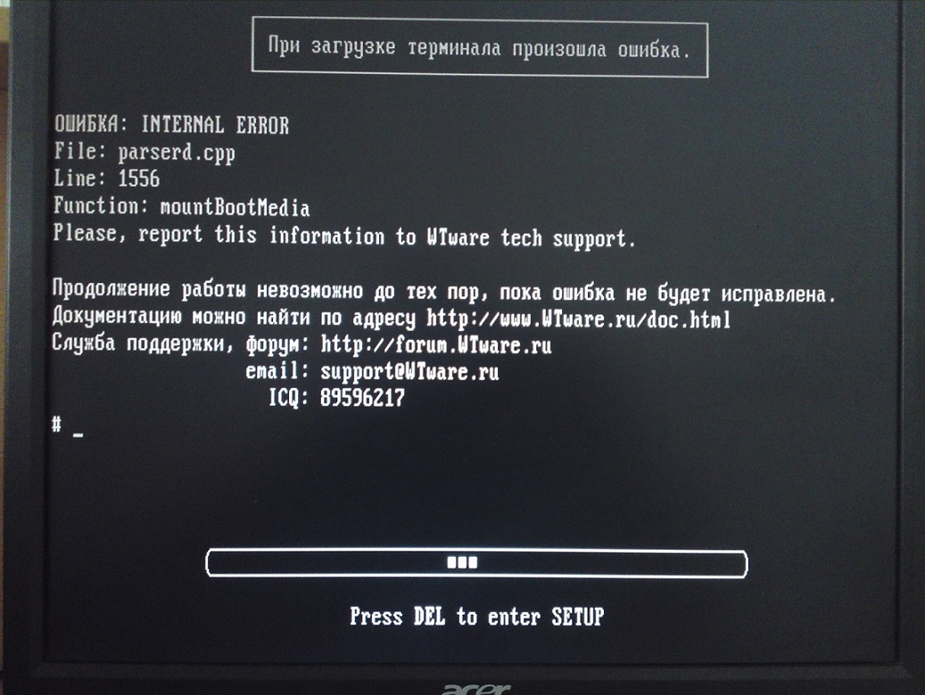

Имеем компьютер с Windows 2003 Server и WTWare. К серверу по локальной сети подключаются 3 терминальных клиента с WTWare. На одном из ПК терминального клиента, вышла из строя мат. плата MSI MS-7529. После замены мат. платы на аналогичную Gigabyte GA-965QM-DS2 терминал перестал загружаться. Сообщение об ошибке:
ОШИБКА: INTERNAL ERROR
File: parserd.spp
Line: 1556
Function: mountBootMedia
Кто с таким сталкивался и куда копать дальше ?
File: parserd.spp
Line: 1556

Оно не понимает, откуда загружаться дальше. Правильне решение - поставить втварь заново, и лучше свежую версию. Напиши больше слов: откуда втварь должна загружаться?

Re: Ошибка загрузки. Кто сталкивался с таким..
В данном случае втварь не видит того диска, откуда ей надо загружаться. Варианты: старая втварь не видит свежий контроллер на новой матери, или дисков стало больше или меньше. Я не смогу вылечить это по скриншоту. Надо разобраться и поставить заново.
