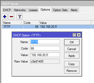

aka писал(а):А что за DHCP? Почему втварь на 066 параметр ругается?
Mikrotik, файл приложил

AlexSTAL писал(а):Mikrotik, файл приложил
Вроде в свежих версиях микротики починили.
версия свежая, а что за проблема то? на что влияет?

AlexSTAL писал(а):версия свежая, а что за проблема то? на что влияет?
Сетевые карты имеют полное право не загружаться от такого DHCP. Потому что ответ DHCP некорректен. Если что нужно всё загружается, то ничего не надо делать, ни на что кроме самого начала загрузки это не влияет.
не надо пытатся микроту пихнуть в опшенс,он там не так работает как думается ... сервер загрузки указываешь в DHCP-нетворк- в поле NEXT SERVER , а строку в BOOT FILE NAME
